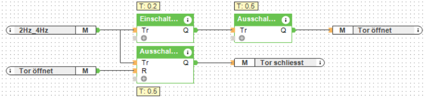

    bin gerage dabei Hatecpro EB1/2-EVO Strassentor Steuerung ins Loxone einzubinden. Bedienung über Loxone funktioniert schon, aber bei dem Status stehe ich noch auf den Schlauch.
    Folgende Funktionen stehen mir zur Verfügung:
    -Tor geschlossen (blinkt nicht)
    -Tor auf (dauer ein)
    -Tor in öffnungsphase (blinkt lansam 2Hz)
    -Tor in schliessphase (blinkt schnell 4Hz)
    Tor auf oder zu als Status klappt.
    Tor in bewegung 2Hz oder 4Hz habe ich leiden kein Plan wie man es Vernüftig in die Visu reinbekommt? Vielleicht hat jemand schon sowas ähnliches gehabt?

    Aus dem Bauch heraus:
    Für 2 Hz und 4 Hz jeweils einen Langzeitklick.
    Die Dauer auf 0,2 bzw. 0,4 Sekunden.
    Der jeweils zweite Ausgang sollte dann als Impuls ansprechen, den du in einem Schalter oder Flipflop speicherst.
    Dann brauchst du noch Logik, um die beiden Schalter/Flipflops zurückzusetzen:
    Der dritte und vierte Ausgang der Langzeitklicks kann beide Schalter/Flipflops direkt resetten (Tor ist offen).
    Und wenn der Ausgang aus ist, mit Einschaltverzögerung 0,5 Sek ebenfalls.
    Hab das nicht zusammengeklickt, sondern jetzt bei der Kaffeemaschine geschrieben, könnte also noch ein wenig Spielereri nötig sein 😉
      Mit noch etwas mehr Spielerei lässt es sich vermutlich auch mit einem einzelnen Langzeitklick machen (Timing des Bausteins)

    ...oder mittels Ein und Ausschaltverzögerungen
Ansichten: 1119
Größe: 67,6 KB

      Danke für Vorschläge, werde mal bei gelegenheit ausprobieren
