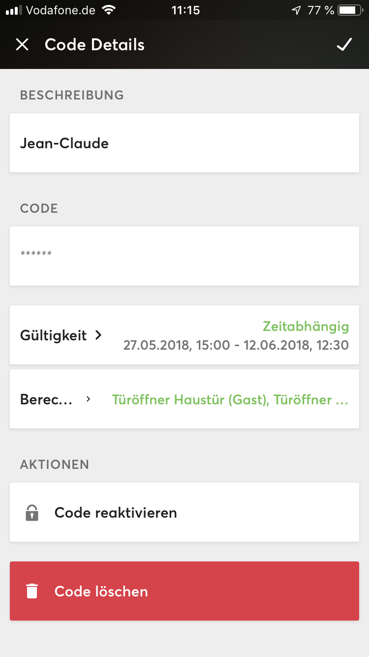

    statt Codes möchte ich lieber NFC Tags verwenden.
    Allerdings lassen sich Codes flexibler konfigurieren, oder habe ich da was übersehen?
    Codes kann man Handy erstellen und zeitlich, sowie die Ausgänge einschränken.
    Dies kann wunderbar unterwegs konfiguriert werden.
    Für NFC Tags habe ich das nicht gefunden. Wenn man einen NFC Tag direkt dem NFC Touch zuordnet (und keinem User), kann man zumindest die Ausgänge beschränken, aber halt nicht zeitlich.
    Hab ich da was übersehen oder geht das einfach nicht?

    Stimmt, tägliche Begrenzungen kannst du nur auf eine Gruppe machen. Aber dann mach doch eine Gruppe Sonstige oder sowas und erstell einen User z.B. Reingungskraft. Dann geht das so auch.
