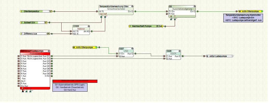

    ich möchte gerne meine zwei dezentralen Lüfter mit einem Schwellwertschalter regeln (AN: CO2 über 1200ppm und AUS unter 1000ppm) -> dies funktioniert auch mal soweit.
    Ich möchte aber gerne dazu die Möglichkeit haben, wenn zum Beispiel gerade die Lüfter laufen, manuell über einen Schalter die Lüfter zum Beispiel abzuschalten. (auch wenn ppm Wert noch über 1000 liegt)
    Bei mir funktioniert dies leider nicht. Hat jemand eine Idee warum oder einen Vorschlag wie es möglich ist?

    Ohne Deine Config zu kennen wird die Fehlersuche schwer 🤔
      Ich mach das in der Regel mit einem Radiotasten-Baustein (Automatik/Ein/Aus), der an einem Status-Baustein hängt.
      Der Ausgang des Statusbausteins geht zum Relais.
      Im Status-Baustein dann die Logik: Aus=0, Ein=1, Automatik in Abhängigkeit zb vom Eingang des Schwellwertschalters.
      Bau mal, soweit du kommst, mach nen Screenshot, dann helfen wir beim Ergänzen.

      Ich baue meine Hand-Aus-Auto-Schaltungen ebenfalls mittels Radiobutton. Damit habe ich eine Eindeutige Zuordnung zu den Schaltausgängen.
      Gruß Michael Klicke auf die Grafik für eine vergrößerte Ansicht  Name: Schwellwertschalter inkl. Handschalter.jpg Ansichten: 0 Größe: 173,0 KB ID: 211628

      Hallo, nach den obigen Inputs habe ich meine Config mal so gestaltet - es wäre fein wenn jemand sein Kennerauger darüber rollt und mir dbzgl. noch Veresserungsvorschläge liefert. DANKE!!!

        Jedem da Seine. Die drei Schalter braucht es eigentlich nicht, weil man im Radiobutton diese Betriebsarten wesentlich übersichtlicher angeordnet und bedienbar sind.

          Vielen Dank für den Input, was müsste ich dazu ändern bzw. wie funktioniert das? DANKE im Voraus!

            Schau einfach in meinem Beispiel (Beitrag 4). Im Beispiel selbst hat der Radiobutton 3 Schalterstellungen, Wenn Du mehr brauchst, kann man den Radiobutton entsprechend parametrieren.
