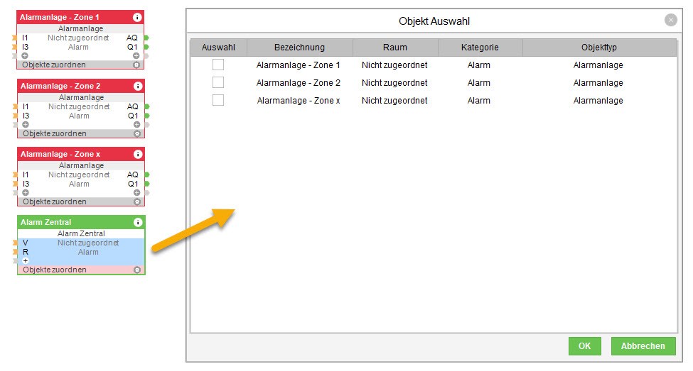

    Hallo und guten morgen.
    Komme leider nicht weiter. Wollte bei mir mehrere Alarmzonen einrichten, finde aber nix was mich zum Ziel führt.
    Könnte mir da jemand einen Tipp geben.
    Nachfolgende Zonen würde ich gerne anlegen:
    - Keller
    - Erdgeschoss
    ​​​​​​- 1 Extraraum
    - Aussenbereich
    Wäre um jeden Tipp sehr dankbar.
    Euch allen einen guten Tag
    Gruß Reimar

    dann würde ich 4 Alarm Bausteine einfügen und jeden separat benennen..
    Alarm Keller
    Alarm Erdgeschoss

      Einfach für jede "Zone" einen "Alarmanlage" Baustein anlegen und über den "Alarm Zentral" Baustein zusammenfassen.

        Das war die erlösende Antwort. Herzlichen Dank dafür.
        Kaum hat man einen Tipp, schon funktioniert’s.
