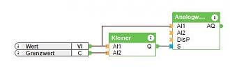

      mit dem Baustein "Status" müsste das möglich sein.
      • #4
Name: Wenn dann mit Variable.jpg
Ansichten: 129
Größe: 10,6 KB

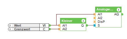

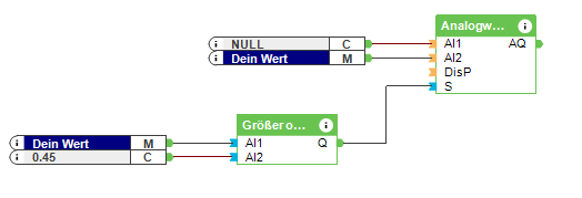

          Du könntest mit einem Analogwahlschalter arbeiten:
Ansichten: 127
Größe: 9,4 KB
          Wenn eine logische 1 an S anliegt, wird "AI2" durchgeschaltet, wenn eine logische 0 an "S" anliegt, dann "AI1".
          Auf "AI2" legst Du dann Deinen errechneten Wert und vor "S" wertest Du mit "größer oder gleich" aus.
          NULL und 0.45 sind hier zwei Konstanten

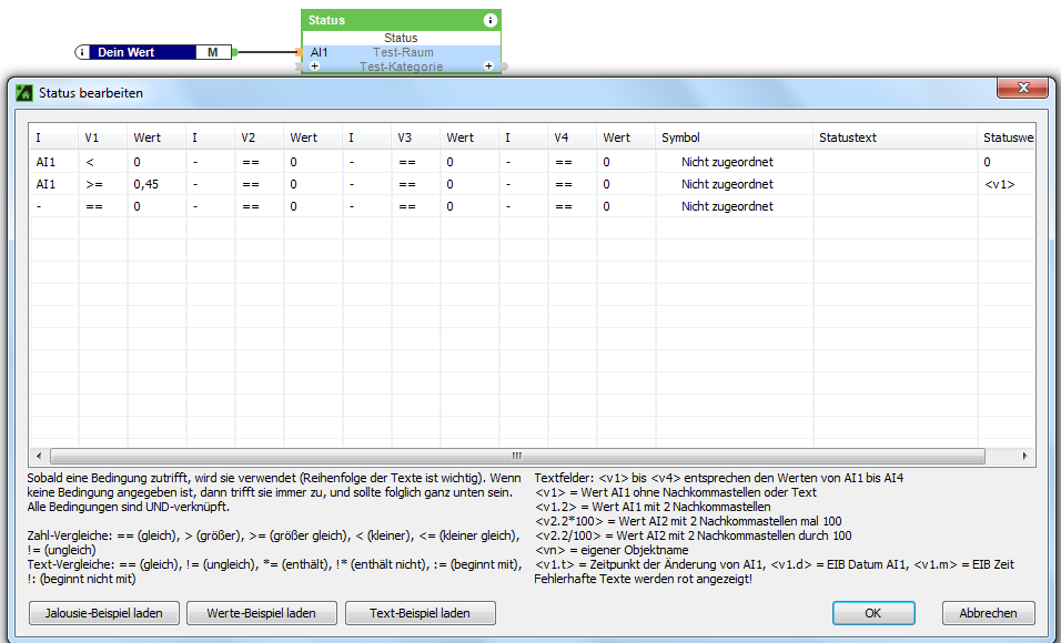

            oder, wie Thomas schreibt mit einem Statusbaustein
Ansichten: 114
Größe: 58,9 KB
