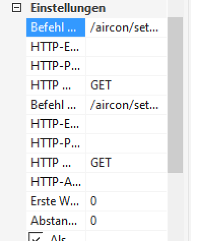

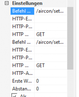

    HTTP Befehl ein bei Neustart verhindern
    ich schalte meine Daikin Klimaanlage per HTTP Befehl ein und aus
    bei Neustart des Systems (Speichern der Config) wird die Klimaanlage immer eingeschaltet
    bei der Config mit IRR habe ich keine Remanenz am IRR
    lässt sich das irgendwie lösen?

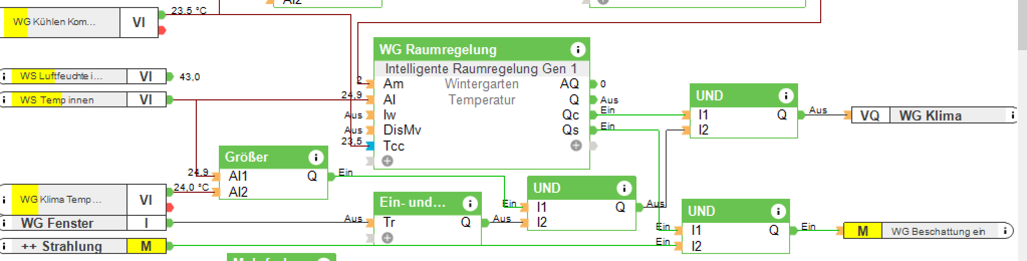

    Hm ich vermute mal der Einschalt-Befehl kommt vom Fenster oder Temperatur. Evtl. hier Remanent setzen. Ich blockiere sowas immer mit einer Ausschaltverzögerung (30 Sek) und Trigger ist dann Startimpuls.
      • 2185
      • ledchab
        • 10.02.2016
        • 439
        TGeissler - kann eigentlich nur vom IRR oder Systembedingt kommen - für IRR gibt es keine Remanenz
        t_heinrich - das hatte ich mir schon angeschaut dachte es gibt eine einfachere Lösung
        • TGeissler
          • 17.05.2016
          • 294
          Ich versuch jetzt mal die Logik zu interpretieren.
          Du hast eine Innentemperatur. Wenn diese größer ist wie im Wintergarten dann kommt ein EIN somit wenn das WG Fenster nicht remanent ist beim Start (hier kommt ein EIN) dann trifft die UND-Bedingung zu und somit auch beim IRR auf Qc auch die UND-Bedingung somit wird der Befehl bei EIN gesendet.

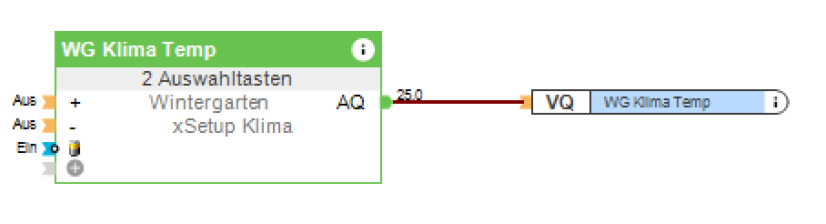

            • ledchab
              • 10.02.2016
              • 439
              Problem erkannt aber noch nicht gebannt
              kommt von der Temperaturvorwahl für das Klimagerät
Name: Bildschirmfoto 2019-09-13 um 14.03.13.png
Ansichten: 594
Größe: 11,0 KB
              trotz Remanenz geht der Ausgang beim Neustart auf 0 der virtuelle Ausgangsbefehl reagiert auf Analogwertänderung
              habe in der Zwischenzeit auch aufgeräumt und auf IRR V2 und Klimacontroller umgestellt
                Mach ein Ticket bei Loxone. So offensichtlich konnte man das noch nie reproduzieren.
                Das muss von Loxone doch in den Griff zu bekommen sein, dass die Logik nicht loslegt, bevor nicht die Remanenzen geladen sind...
                Genau das führt nämlich immer und überall zu Störungen und „Dirty Workarounds“.
                Zuletzt geändert von Christian Fenzl; 13.09.2019, 14:16.
