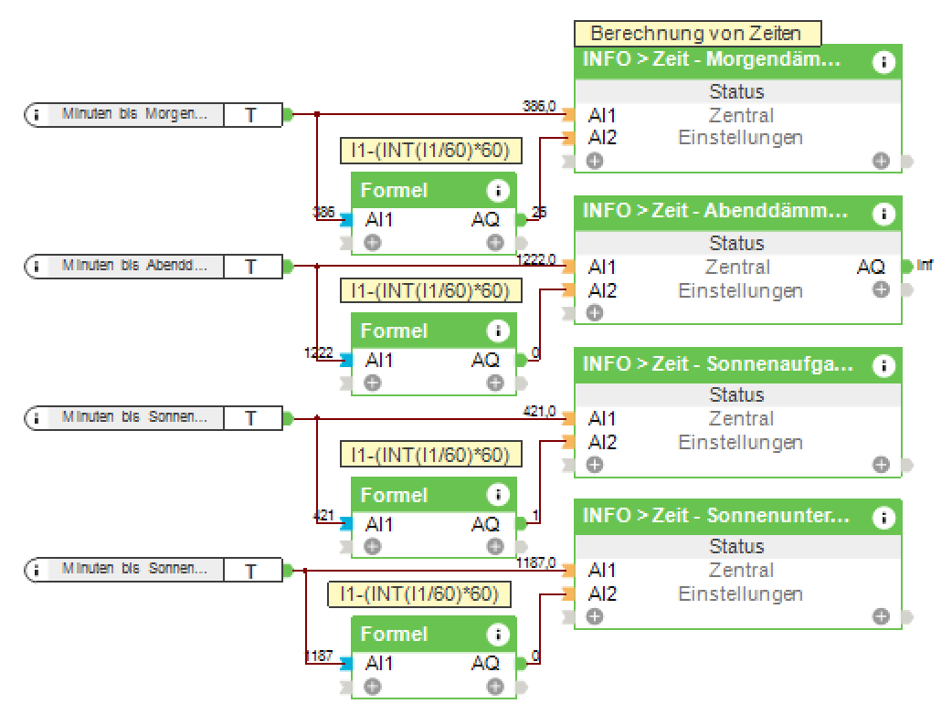

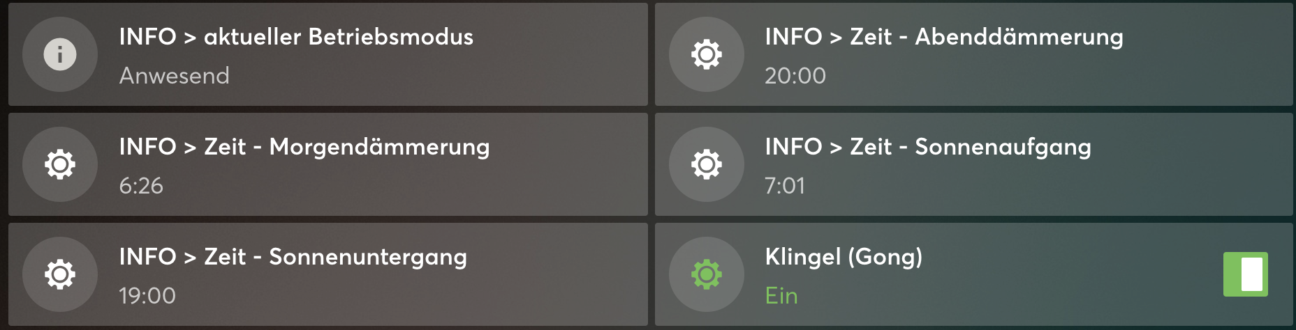

    ich errechne mir verschiedene Zeiten (Abenddämmerung, Sonnenaufgang, ...) per Formel und lasse sie mir im Statusbaustein anzeigen.
    Nun möchte ich genau diese errechneten Zeiten in meiner Logik weiterverwenden; bekomme aber als Ausgabe nur ein "inf".
    Was mache ich denn falsch oder gibt es einen einfacheren Ansatz?

    Wenn ich das richtig sehen dividierst Du durch 0. Somit kommt unendlich raus (infinity)
    Was soll denn <v1/60>:0<v2> errechnen?

    Ich sehe keinen von dir errechneten Wert. Ich sehe nur die Loxone-Zeiten.
    Vergiss mal den Status-Baustein und schreib hierher einen dieser Werte, die du berechnet hast.

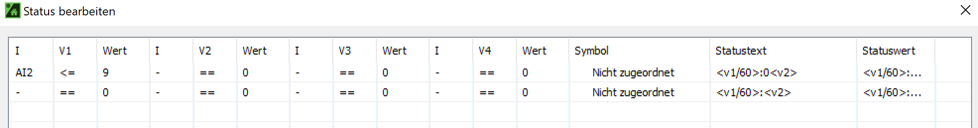

      • 2683
      ach nee...!
      Also das wird unter Statustext dann einfach zur Anzeige genommen!
      Also in diesem Falle bei "20:00" ist das der Teil ":0"
      Gerechnet wurde da ja 1220 / 60 = 20,33333, ohne Nachkommastellen also "20" dann kommt zur Anzeige dazu ":0" und dann die einstelligen Minuten in diesem Falle gerade 0, somit 20:00 Uhr.
      Deswegen wird der Statustext auch richtig angezeigt.
      Bei Statuswert, welcher eben kein Text ist, sondern ein numerischer Wert, muss auch ein Wert berechnet oder ausgegegen werden. 20:00 ist kein Wert.
      Mit diesem Konstrukt kannst Du Dir aus den Minuten seit Mitternacht, etc. eben eine Anzeige bauen, wann die Sonne auf-/untgeht usw.
      Das ist doch vermutlich auch das, was Du vorhast....
      Dann nimm die Einträge von Statuswertwert raus.
      Oder willst Du noch irgendetwas berechnen?

        t_heinrich Die 4 Formelbausteine arbeiten etwas merkwürdig. Der 1. und 3. Baustein gibt jeweils den Minutenanteil richtig aus, der 2. und 4. Baustein aber nicht. 0 kann nicht sein. Evtl. als erstes die Formeln nochmal abgleichen.
