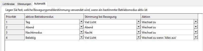

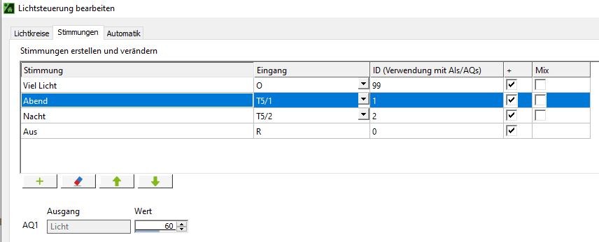

          Lichtstimmungen kannst du ja mit unterschiedlichen Dimmerwerten anlegen.
          Schalte das aber mit dem BWM der mir mit dem jeweiligen aktiven Betriebsmodus die jeweilige Stimmung aktivert

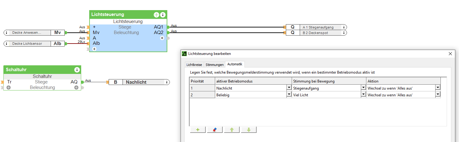

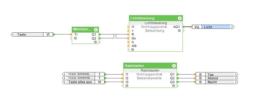

                Du kannst das schon so machen und den Taster auf Mehrfachklick legen.
                Klicke auf die Grafik für eine vergrößerte Ansicht  Name: Lichtsteuerung3.JPG Ansichten: 0 Größe: 39,7 KB ID: 213049Klicke auf die Grafik für eine vergrößerte Ansicht  Name: Lichtsteuerung2.JPG Ansichten: 0 Größe: 43,4 KB ID: 213050Klicke auf die Grafik für eine vergrößerte Ansicht  Name: Lichtsteuerung1.JPG Ansichten: 0 Größe: 32,3 KB ID: 213051

                  Taster vom Mehrfachklick auf R und MV?
              • TGeissler
                • 17.05.2016
                • 294
                Q1 auf Mv , Q2 oder auch die anderen auf R
                • MarcXX
                  • 16.08.2019
                  • 42
                  Parameter Ti und MT noch auf 0 setzen...
                  Und... Perfekt...
