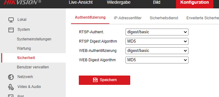

      scheint mit ISAPI zu funktionieren. Hab bisher dazu keine Info's im Forum gefunden und könnte evtl. für den ein oder anderen hilfreich sein.
      Beispiel für den Aufruf eines Preset:
      Vorher aber noch Authentifizierung auf digest/basic umstellen:
Name: Screenshot 2022-03-09 213257.png
Ansichten: 247
Größe: 27,5 KB
