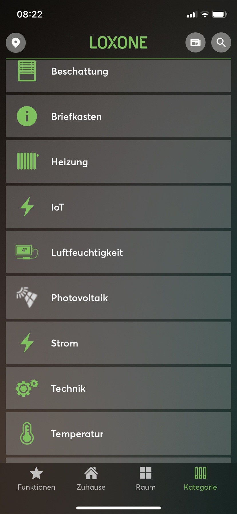

    Hi.
    Ich bekomme demnächst eine PV-Anlage aufs Dach und wollte schon mal in Loxone alles dafür vorbereiten.
    Jetzt habe ich gesehen, das das Kategorieicon für Photovoltaik erstens nicht grün, wie alle anderen Icons ist und auch noch total unscharf.
Name: Bildschirmfoto 2019-09-26 um 08.22.33.jpg
Ansichten: 1231
Größe: 148,9 KB
    Wenn ich auf dem iPhone in den Experteneinstellungen das Icon wählen will, hab ich auch nur ein graues Icon zur Auswahl.
    In der Loxone Config gibt es das Icon aber in grün und scharf.
    Was läuft hier falsch?

    Keiner ne Idee?
      • 6346
      Da scheint dann irgendwie das SVG dazu zu fehlen.

          • 6346
          Da das Icon zum System gehört, müsste es schon im System fehlen. Du müsstest die images.zip auspacken, das Icon suchen und nachsehen ob es ein gleichnamiges SVG gibt. Wie sieht es denn in der Webansicht aus? Ist es da richtig? Du könntest auch Deinen MiniServer mal aus der App löschen und dann neu verbinden. Es könnte auch sein, dass es nur nicht geladen wird.
            Webansicht hab ich das gleiche Problem.
            Miniserver hab ich auch schon aus der app gelöscht und neu hinzugefügt. hat auch nix gebracht.
            Wo finde ich denn die images.zip?
            edit:
            grad die images.zip durchgesehen.
            da ist sowohl ein png in grau als auch ein svg in schwarz von photovoltaik enthalten.
            was kann ich noch probieren?

                Wie ich eben schon geschrieben habe, geht das nur mit SVG‘s

              Ich habe das Icon bei mir selbst auch. Da ist es korrekt. Die images.zip wird von Loxone mitgeliefert und befindet sich auf dem MiniServer. Sollte im Verzeichnis web sein. Ich kann mir nur vorstellen, dass Deinen images.zip defekt ist. SD-Karte? Wieso sollte das sonst ausgerechnet bei Dir nur fehlen. Miniserver mal stromlos gemacht und neu gestartet? Mach aber vorher ein Backup. Wenn Deine SD wirklich eine Macke haben sollte, könnte es sein das der nicht wiederkommt

                Kann ich iwie auf dem miniserver nachsehen ob die Datei vorhanden ist?
                danke
                edit:
                grad auf der Images.zip auf dem miniserver nachgeschaut. Auch da ist die svg vorhanden.

                  • 6346
                  Wo da dann das Problem bei Dir ist, kann ich nicht sagen. Der findet das SVG nicht und läd daher das alte Icon.

                    Hab jetzt das sonnensymbol genommen. Muss bei Gelegenheit mal ein eigenes machen.
                    danke
                      Du musst aber auch ein SVG erstellen. Ohne SVG sieht das immer so aus.
                      Und bedenken musst Du dann, dass Loxone es noch immer nicht geschafft hat die SVG‘s ins Backup aufzunehmen. Du musst bei jedem Update die SVG‘s selbst wieder auf den Miniserver hochladen.
