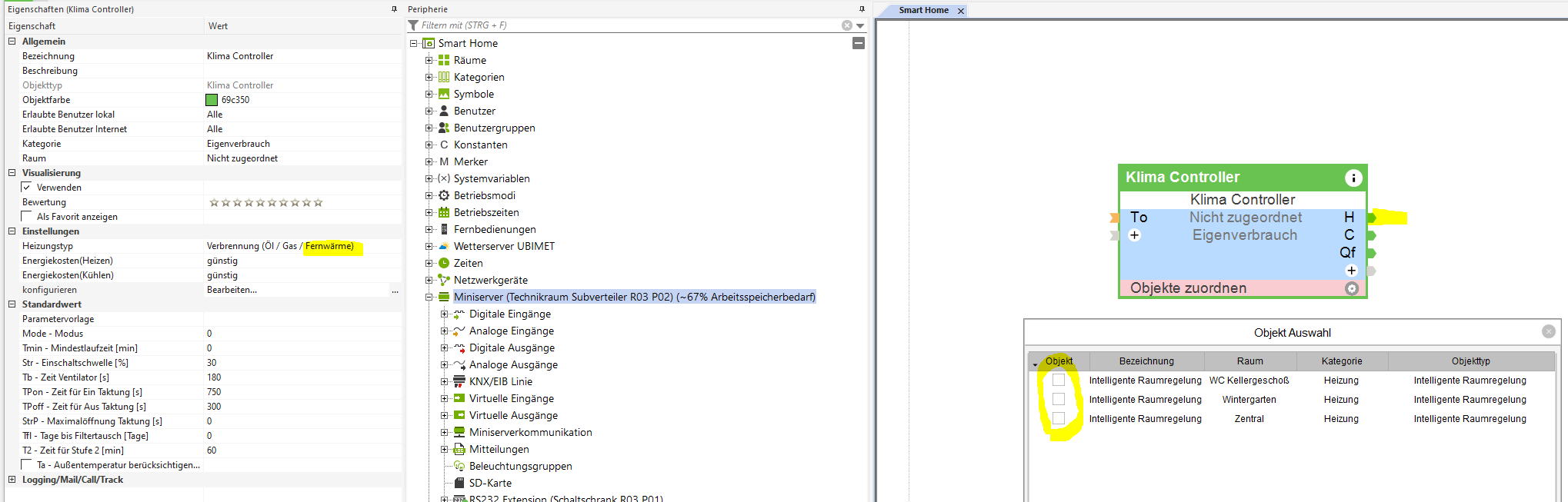

    Ich habe eine Frage.
    Ich habe eine Wohnungsübergabestation für die Heizung und Trinkwasser.
    So wie es eben beim Wohnbau gemacht wird, jetzt zum Problem ich brauche eine Anforderung für die Heizungspumpe die in der Station sitzt.
    Sobald eine Anforderung von einem Raum kommt bekommen die stellantriebe eine PWM Signal und parallel sollte sich die HZG Pumpe einschalten.
    das mit den PWM Signal usw. ist mir klar aber gibt es da eine Möglichkeit die pumpe parallel anzusteuern?
    hat jemand einen vorschlag für mich?
    Besten Dank Hannes
    • 4612
    Eventuell ist der Klima Baustein etwas für dich: https://www.loxone.com/dede/kb/klima-controller/
    Im Baustein aktivierst du die IRR mit deren Stellventilen.
    Ausgang H aktiviert dir die Umwälzpumpe.
