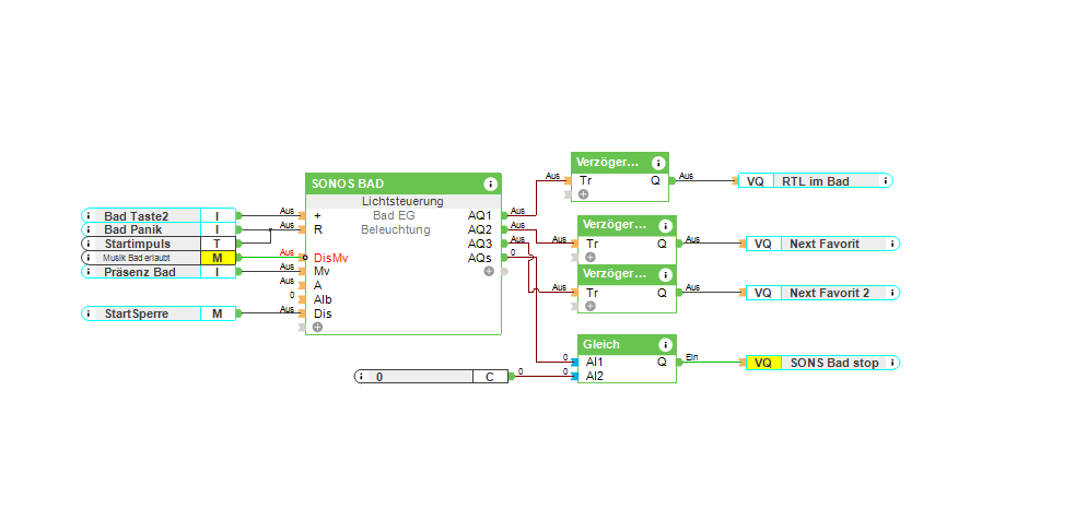

    Zitat von andreas221988
    Lichtbaustein für Musik?
    Jap, funktioniert perfekt. Stimmungen werden hier zu Sendern und ab eine gewissen Uhrzeit halt kein Radio mehr, da Schlafenszeit

    • NilsG
      NilsG kommentierte
      Das ist ja mal geil
      Kannst Du da mal nen Screenshot von posten?!
      DANKE ...
    • andreas221988
      andreas221988 kommentierte
      Habe ich aktuell auch so gelöst... Habe eine bestimmt Szene angelegt an die nur zu einer gewissen Uhrzeit mit dem BWM angeht...
      Das habe ich dann mit dem Automatikdesigner erstellt:
      Wenn Licht Szene XXX dann Radiosender XXX funktioniert gut... aber jetzt wenns dann länger hell wird geht das nicht mehr so gut denke ich

    Diese Antwort habe ich von Loxone erhalten:
    Es gibt jedoch die Möglichkeit, dass Sie Radiosender A als Zonenfavourit A bei der Music Server Zone speichern und Radiosender B speichern Sie als Zonenfavourit B. Die Music Server Zonen hat dann den AIs, über welche Sie einen Raumfavourit vorgeben können. Hier könnten Sie dann zB über eine Schaltuhr und eine entsprechende UND Verknüpfung mit dem Mv Eingang zu verschiedenen Zeiten den Wert 1 oder 2 an diesen Eingang übertragen. Hierzu können Sie den Baustein "Schaltuhr" als analoge Schaltuhr verwenden. Wie das genau möglich ist, sehen Sie hier in der Doku: https://www.loxone.com/dede/kb/schaltuhr/
    Aber ich kann doch nicht mit UND verbinden da hier immer nur ein oder aus rauskommt...
