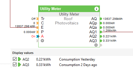

      Bitte entschuldigen Sie mein mögliches Missverständnis. Die englische Übersetzung macht die Frage etwas zweideutig. Ich gehe davon aus, dass der Stundenwert die "Laufzeit" des Vakuum-Roboters ist?
      Sie können mit dem Utility Meter und dem Eingang E arbeiten.
      Der Übergang über Mitternacht wird durch den Versorgungsmesser und die Ausgänge gesteuert -
      AI1 - Verbrauch heute (Zeiteinheiten der Robotereinsatz in jedem gewünschten Format)
      AI2 - Verbrauch gestern
      AI3 - Verbrauch vor 2 Tagen
      Wenn der Stundenwert nicht die "Laufzeit" ist, könnte er möglicherweise als 3-Tage/3-Werte-Analogspeicheräquivalent funktionieren.
Name: Utility Meter.png
Ansichten: 221
Größe: 15,6 KB
        The question is about: The vacuum robot returns „last cleaned xxx hours ago“ (not the cleaning runtime), and it should be displayed, “Last cleaned today”, “Last cleaned yesterday”, “Last cleaned the day before yesterday”, and so on.

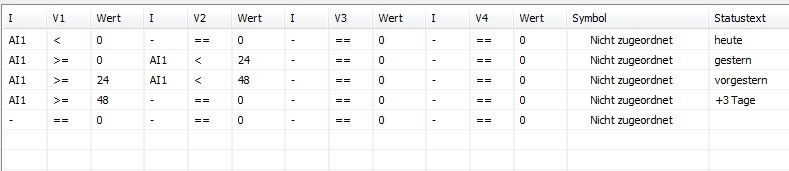

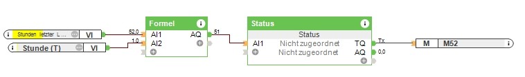

      In der 1. Formel wird nur Subtrahiert (Stunden seit letzter Fahrt - abzüglich Tagesstunden(heute)) und der Rest mit dem Status ausgewertet:
      Klicke auf die Grafik für eine vergrößerte Ansicht  Name: Schaltung.jpg Ansichten: 0 Größe: 15,0 KB ID: 214894Klicke auf die Grafik für eine vergrößerte Ansicht  Name: Status.jpg Ansichten: 0 Größe: 32,5 KB ID: 214893

        t_heinrich kommentierte
        Mensch, das ist ja genial einfach; kannte das mit der "aktuellen Stunde" gar nicht.
        Vielen Dank, hab es genau so nachgebaut.
