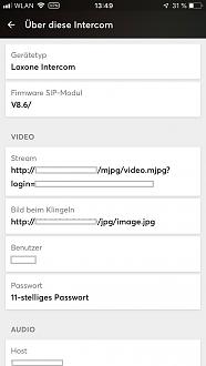

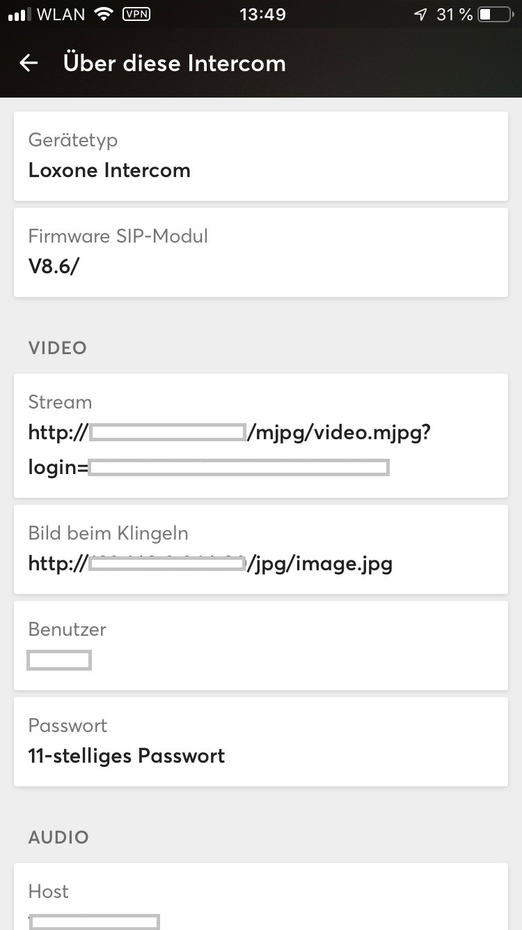

              Nachgucken kannst du in der App --> EInstellungen --> Über die Intercom --> Bild beim Klingeln

                Wobei ich in Loxone nur den Videostream einstellen kann, nicht das Bild bei Klingeln.
