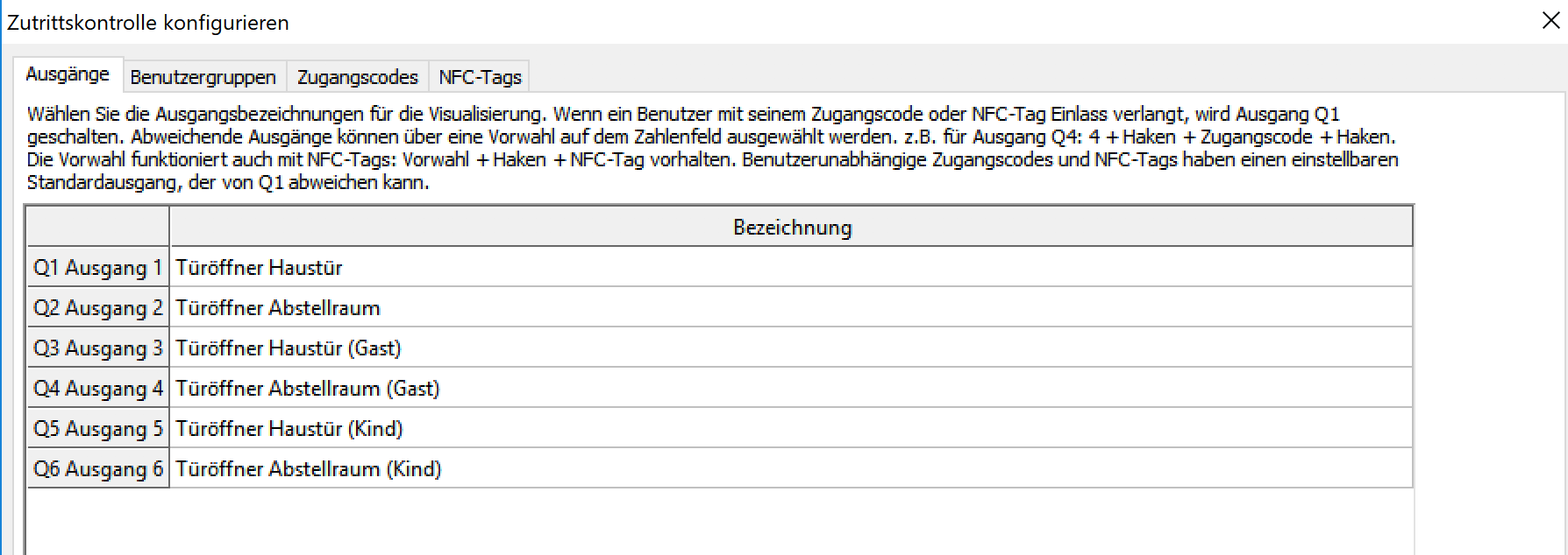

          maxw meinst du die hier? Screenshot von aktueller Beta.
          In Summe finde ich die Userverwaltung recht unübersichtlich, schon allein weil sie an verschiedenen Stellen versteckt ist.
          Für mich persönlich (Einfamilienhaus) brauch ich aber auch nicht groß Usergruppen.
          Ich werde wohl meine handvoll Tags einfach per Digitaleingang anlegen und dann 2-4 verschiedene Zugriffsszenarien dran basteln

            Ich meine die 10.3.7.30
            Und da ist eine Userverwaltung in der App, nicht die von der Config
            t_heinrich kommentierte
            Das ist die 10.3.7.30 - aber ja Loxconfig nicht App. ;-)
