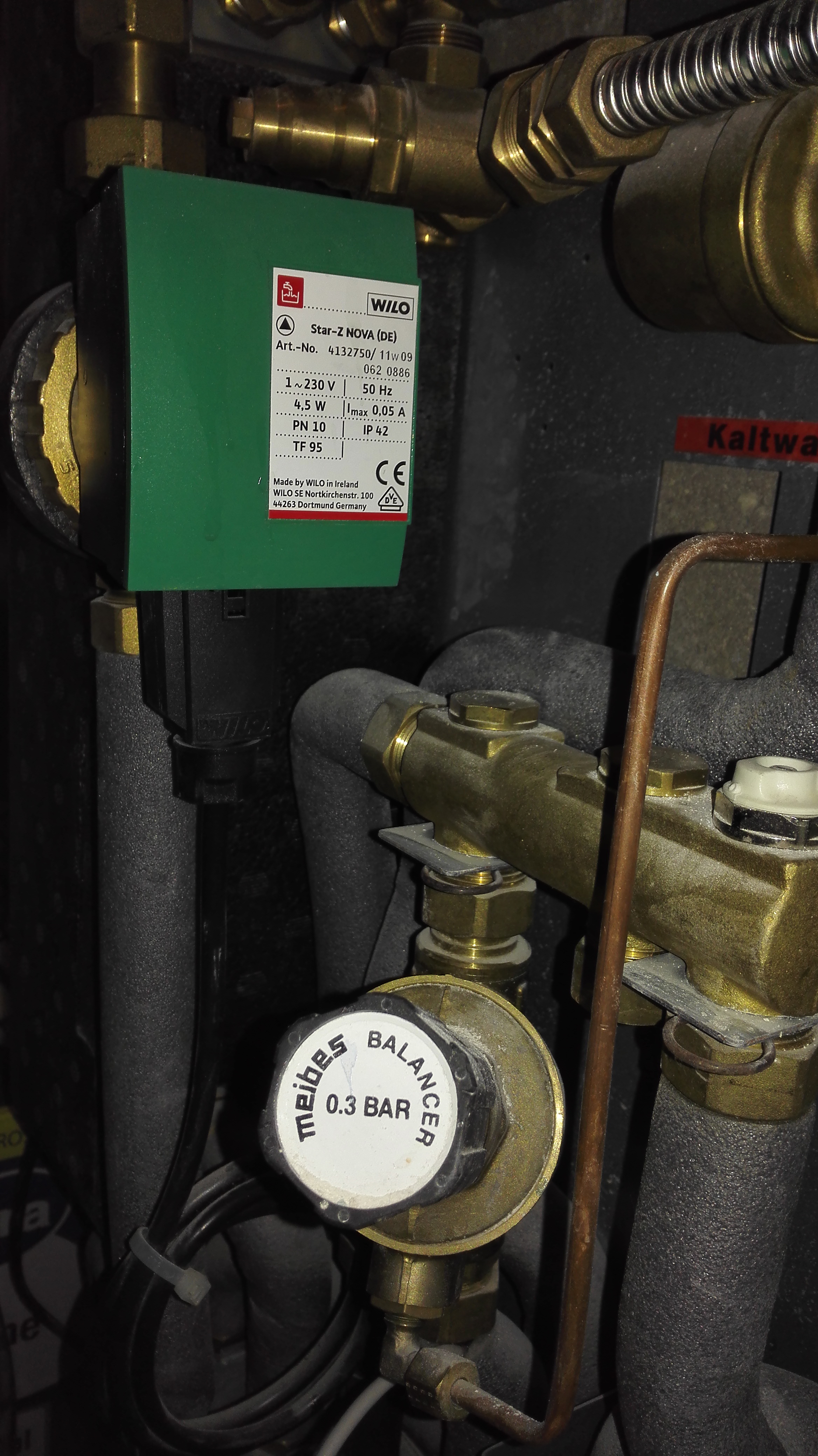

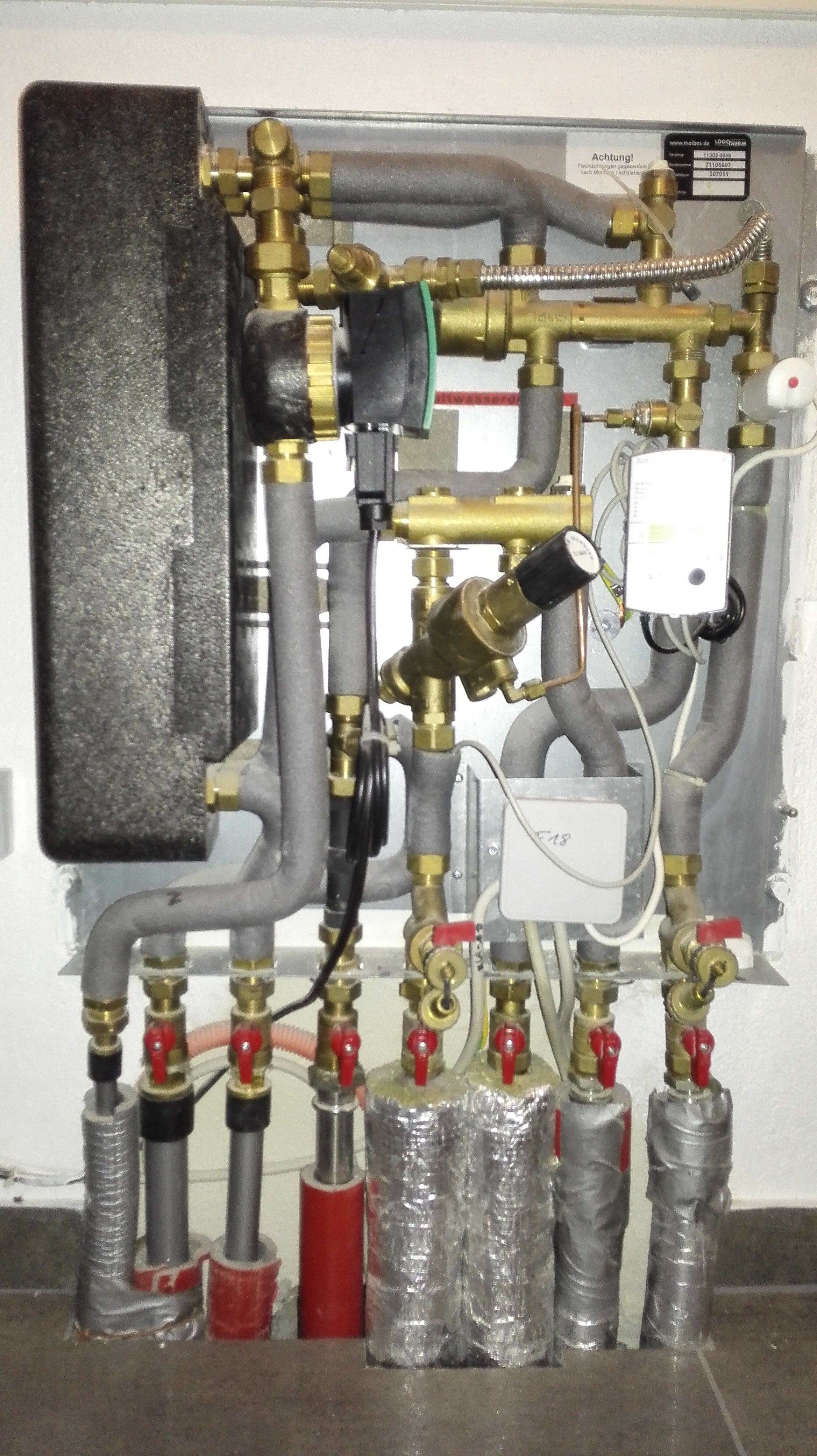

        Ich hab mal nachgesehen und hier sind die Daten die ich gesehen habe:
        Logotherm von meibes.de
        Gerätetyp 11303 0038
        Herstellerdatum 202011
        Stellantrieb SALUS NC TA22FO / 422 422
        Trinkwasserpumpe Wilo Star Z Nova / 4.5 kW (ich meine die ist irrelevant hier)
        Der Raumthermostat war ein SALUS ERT 50 mit einem Schliesser-Kontakt. Den habe ich ersetzt durch Loxone.
        In den Logothermgerät ist eine Abzweigdose drin mit 4 Kabeln:
        1. Stellantrieb
        2. Loxonekontakt (früher der Raumthermostat)
        3. NYM Kabel - Versorgung 230 V
        4. NYM Kabel - Trinkwasserpumpe auf eine Steckdose (Smart Socket Air)
        Ich habe keine Schaltung davon bekommen und die Firma gibt die nicht raus (aus Trier).
        Ich habe keine Fühler gesehen, vielleicht sind die integriert.

              Die montierte meibes-Fernwärmeübergabe (46KW) hat gemäß dem Datenblatt, außer dem Zonenventil, und einem PM-Regler zur TWW-Vorrangschaltung keinerlei Regelungskomponenten verbaut. Da bietet sich eine AT-geführte Regelung ja direkt an.
              Mindestens nachrüsten muss man jedoch:
              - VL-Temperaturfühler Wärmetauscher Sekundär
              - RL-Temperaturfühler Wärmetauscher Primär
              - Außentemperaturfühler
              - eventuell noch einen Brauchwassertemperaturfühler.
              - Austausch des Auf/Zu-Stellantriebes gegen einen stetigen Antrieb
              - In der Loxconfig kann man die erforderlichen Anlagenfunktionen dann programmieren.
              Schau Dir einmal die Standardschemen bei meibes an, dann kannst Du entsprechend die Anlage aufbauen.
              Vor einer Modifizierung sollten unbedingt die Anschlussbedingungen des FW-Versorgers beachtet werden. Wenn die FW-Übergabestation noch zum Leistungsumfang des Versorgers gehört, kann eine Umrüstung eventuell auch abgehnt werden.
              Gruß Michael

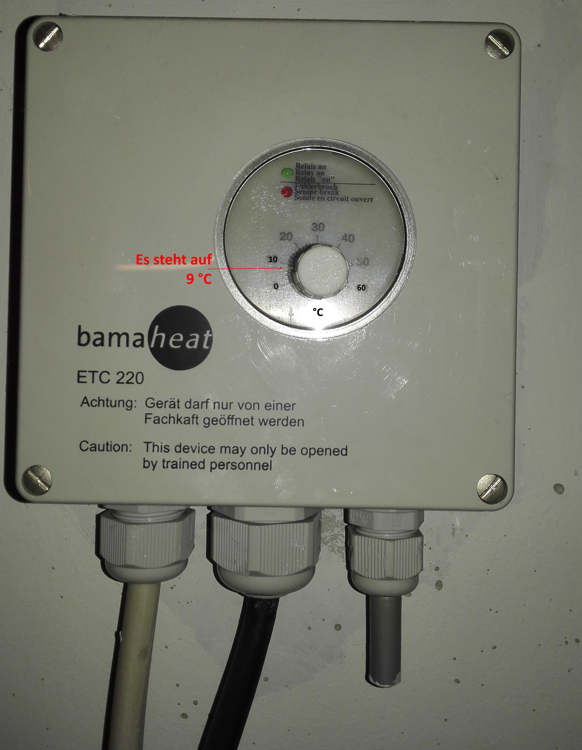

                            Hallo Michael,
                            Dies hab ich noch im Tiefgarage (Keller) gefunden. Es steht auf 9 °C. Was das ist weiß ich überhaupt nicht (siehe Fotos).
