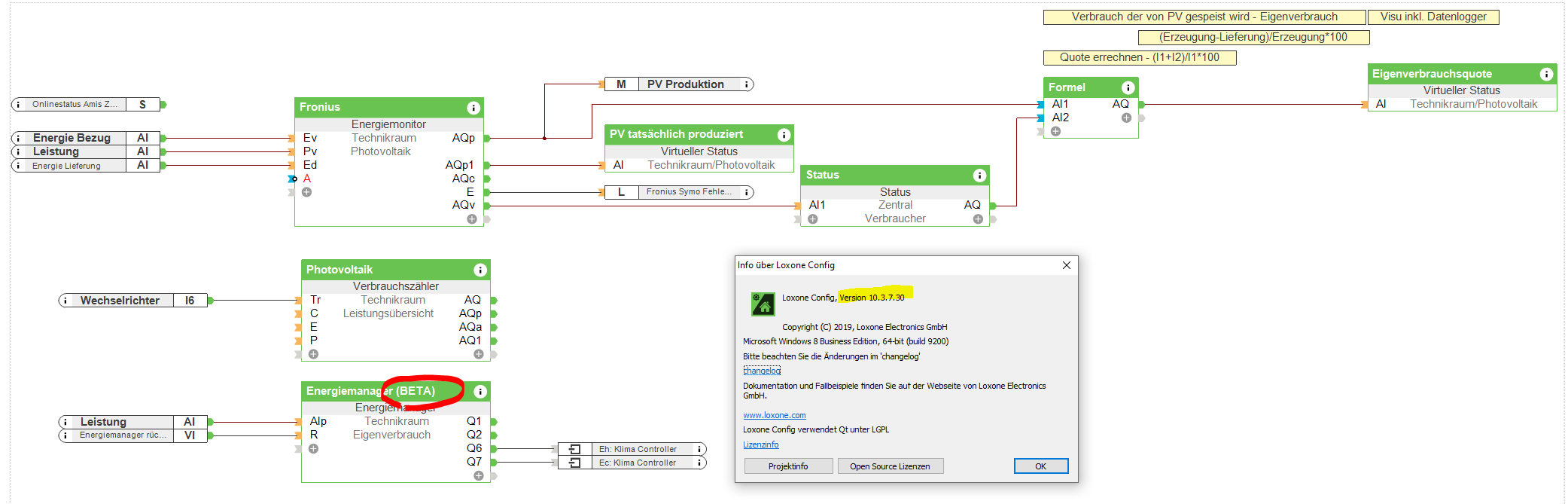

    Ich habe schon ein paar Themen gefunden hier im Forum. Aber ich komme leider nicht weiter.
    Ich habe die Werte von der PV alle was ich brauche über den WR. Kann man jetzt den Energiemanagerausgang AQr verwenden das ich zB einen Tyristorsteller ansteuern kann.
    Oder wir macht Ihr das bzw wie kann ich es sonst machen das ich wirklich nur den Überschuss verbrauche.

            Ach so, den Leistungssteller hast Du schon? Na dann feuer frei würde ich sagen -> noch eine Leistungsüberwachung davor und dann kannst den Thyristorsteller genau auf Deinen Überschuss einregeln.
              • 4603
              Vermute mal den Beitrag kennst du schon?
              Der Energiemanager ist nach wie vor Beta.
              Würde den Energiemanager per Tagesimpuls zurücksetzen und einen Skalierer dem AQr Ausgang nachschalten.

              • 4603
Ansichten: 3356
Größe: 105,5 KB
                Hat sich dann im Baustein selbst was verändert oder nur die Doku??

            • StoRmtec
              • 352
              Ja danke den Artikel kenn ich schon. Komme trotzdem nicht weiter. Am einfachsten wäre wenn man einen S0 Zähler dazu machen dann wäre ich hergegangen.
              Verbrauch + Erzeugung. Also Verbrauch bekomme ich einen - Wert wenn ich einspeise. Dann den Verbrauch hinzuzählen und mit einen Skalieren die 0-10V herausholen.
              Hat sonst jemand eine andere Idee oder Hilfestellung?
                Du wirst dir schon die Zeit nehmen müssen und die verlinkten Artikel durchlesen müssen.
                Klar ist dass du als Grundlage am Übergabepunkt bzw. im Verbrauchszweig die aktuelle Leistung beurteilen musst .
                Von S0 Zählern rate ich für solche Anwendungen eher ab weil die Datenqualität zu schlecht ist und gerade im kleinem Leistungsbereich der Fehler zu groß ist.

                Wie soll ich das sonst in Griff bekommen wenn ich nicht weis wieviel Leistung der Heizstab schon zieht? Weil wenn der aktiv ist ist natürlich die Einspeisung auch schon sehr auf Null und dann schaltet er wieder ab. Danke
                Im Focus ist der Übergabepunkt und dieser regelt den Leistungssteller. Wird der Verbrauchszweig erfasst muss der Übergabepunkt rechnerisch im WR (z.B. S0 bei Fronius) oder in der Config ermittelt werden.
                Die Leistung der E-Patrone wird vorgegeben und braucht nicht nochmal extra erfasst werden zumal ja noch andere Geräte zum Steuern hinzukommen werden.
                Wie gesagt die Erklärung findest du hier in Post #5 https://www.loxforum.com/forum/germa...chuss-regelung
                Die PID Regler Version findest du hier: https://www.loxforum.com/forum/germa...regelung/page6

              Das sehe ich aus leidvoller Erfahrung etwas anders, keiner der Leistungsteller die ich bis jetzt eingebunden hatte war Linear.
              Ohne Messung sind das dann nur angenommene Werte die in der Realität aber oft deutlich schwanken.
              Ich habe einen Zähler mit eingebunden, und seit dem funktioniert das ganze wirklich Perfekt mit dem PIR Regler.
              Davor hatte ich extrem Schwankungen bei dem auch immer wieder Leistung vom Netz oder der Batterie gezogen wurden. Das ist ja nicht der Sinn der Sache, sondern das der Überschuss möglichst zu 100% in den Wasserspeicher geht.
              Ich kann nur empfehlen das ganze per Zähler am Heizstab zu berechnen.
                Hab die Schwankungen mit dem justieren der Parametern ganz gut in den Griff bekommen ohne in den Bezug zu kommen aber viele Wege führen nach Rom.
                Ich arbeite aber nicht mit einem PI Regler sondern ein Statusbaustein erhöht/senkt um 0,05V solange bis max. -100W erreicht ist.
