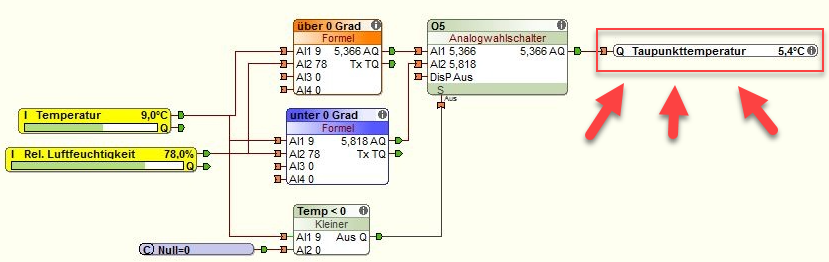

    Hallo Leute,
    ich bin ja noch nicht solange mit Loxone unterwegs, bastle eben gerne ein wenig dran rum und habe gerade nach der Einbindung meiner Wetterstation (Froggit WH2600) im loxwiki entdeckt, wie man die Taupunktberechnung machen kann: https://www.loxwiki.eu/display/LOX/Taupunkt+berechnen
    Aber entweder bin ich zu dämlich oder einfach nur blind: wo ist in der Config dieses Element zu finden (siehe Markierung im Screenshot), damit ich den errechneten Wert auch in der Visualisierung anzeigen kann:
Ansichten: 737
Größe: 136,2 KB
    Ich habe das "Q" bisher nur im Zusammenhang mit Ausgängen am Miniserver oder den Extensions gesehen.
    Danke für eure Hilfe bereits im voraus.
    Thorsten
    • 7662
    Nutze einfach einen Merker oder einen Virtuellen Status. Bei Eigenschaften Raum und Kategorie angeben, und auf verwenden klicken.
    Das war es schon.

      Alles klar, danke, werde ich heute Abend ausprobieren. Du kannst dir nicht vorstellen, wie lange ich gestern nach "Ausgang" oder ähnlichem gesucht habe. Alle anderen Werte der Wetterstation lasse ich mir im Raum "Terrasse" einfach anzeigen, in dem ich die VI's einfach hingezogen habe und den Haken bei "Visualisierung" gesetzt habe. Aber so einen einfachen errechneten Wert darzustellen, ich wäre fast durchgedreht, das "Q" nicht zu finden.
      Also danke nochmal für deine Hilfe!

        Perfekt, hat einwandfrei funktioniert.
        Danke hismastersvoice für die Hilfe.
          • 5178
          Beim Objekt im Bild handelt es sich um einen analogen Ausgang. Das Bild stammt vermutlich aus einer Config Version 7.1.x
          Dies nur noch zur Info.

            Danke auch dir für die Aufklärung. Ich hab schon an mir gezweifelt.
