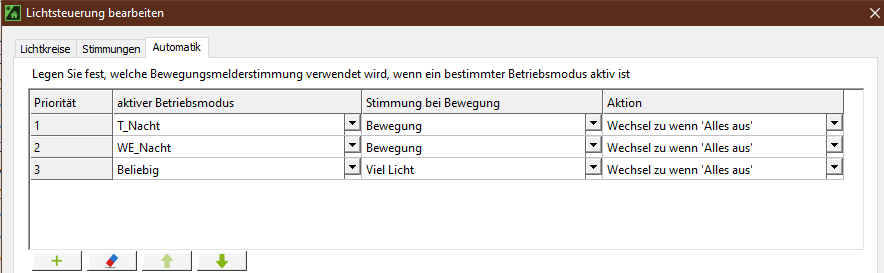

    Hi Gast ,

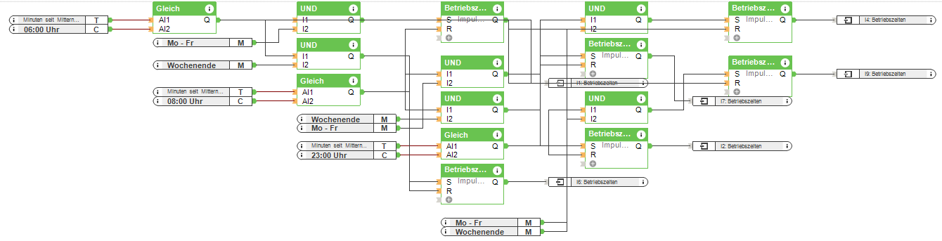

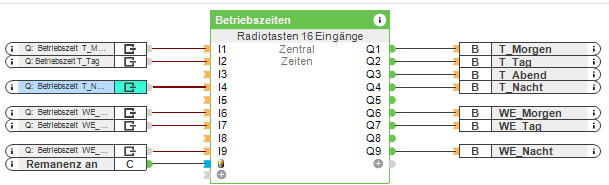

    ich habe es so gelöste dass ich zuerst mehrere Betriebsmodies habe. Ich meine dass ich mir die Konfig aus dem Forum geklaut habe :-)
Name: 2019-10-22 13_53_41-Window.png
Ansichten: 6281
Größe: 49,0 KB
    Diesen Betriebszeiten habe ich dann auf einen Radiobaustein gelegt.
    Der Ausgang lege ich dann auf einen Merker (warum auch immer)
Name: 2019-10-22 13_54_39-Window.png
Ansichten: 6258
Größe: 23,4 KB
    Diese Betriebsmodies nutze ich dann im Lichsteuerungsbausten.
Name: 2019-10-22 13_51_41-Window.png
Ansichten: 6063
Größe: 11,3 KB

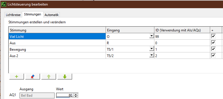

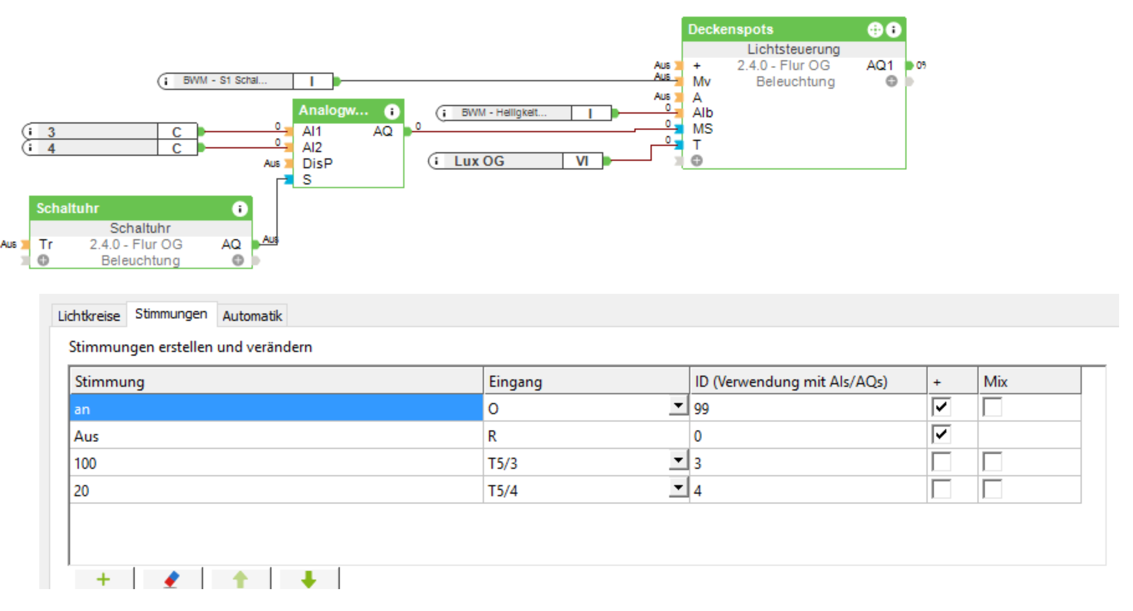

    Dann lege ich mir die Stimmungen an. Den Aus & Aus 2 nutze ich weil meine Frau keinen Doppelklick auf den Touch machen möchte...
Name: 2019-10-22 13_51_55-Window.png
Ansichten: 6046
Größe: 15,2 KB
    Und hier stelle ich dann ein, welche Stimmung bei welcher Betriebszeit gestartet werden soll.

    Drück ich dann nochmal auf den Touch, wechselt die Stimmung dann durch, falls ich es nachts mal gerne taghell haben möchte :-9
    Gruß Günter

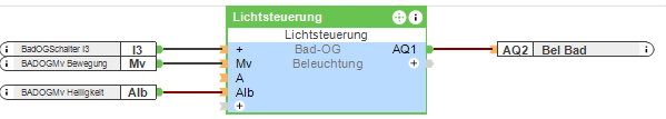

      Das funktioniert mit dem Bewegungsmeldern.
      Aber was ist mit den Tasten?
      Ich verstehe das so, dass je nach Betriebsmodus, beim ersten Tastendruck auch gleich die richtige Stimmung starten soll.

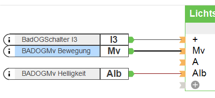

    Der Bewegungsmelder im Bad hängt ja am Lichsteuerungsbaustein Eingang MV

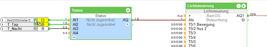

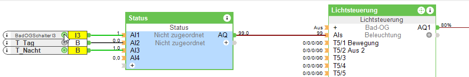

      Sorry nicht richtig gelesen.

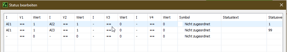

      Dann würde ich mit Status auf ALS arbeiten.
      30% gedimmte Szene
Name: 2019-10-22 15_04_53-Loxone Config - zu Hause.png
Ansichten: 5078
Größe: 23,7 KB
      80% gedimmte Szene
Name: 2019-10-22 15_06_54-Loxone Config - zu Hause.png
Ansichten: 5161
Größe: 23,4 KB
      Über Statuswert (letzte Spalte in Szene bearbeiten) setzt du dann den Wert deiner Lichzene aus dem Lichtbaustein
Name: 2019-10-22 15_07_04-Loxone Config - zu Hause.png
Ansichten: 4876
Größe: 9,0 KB
      s. dazu letzten Screenshot aus #2
        Guter Ansatz, aber über "Als" kann ich nicht mehr dimmen. hab praktisch nur die beiden stimmungen. und wenn ich mal doch mehr Licht brauche funktioniert das dann so nicht.

          Hi, das war nicht die Anforderung 😎 dann nimm doch nen 2. Schalter mit dem du dimmst!

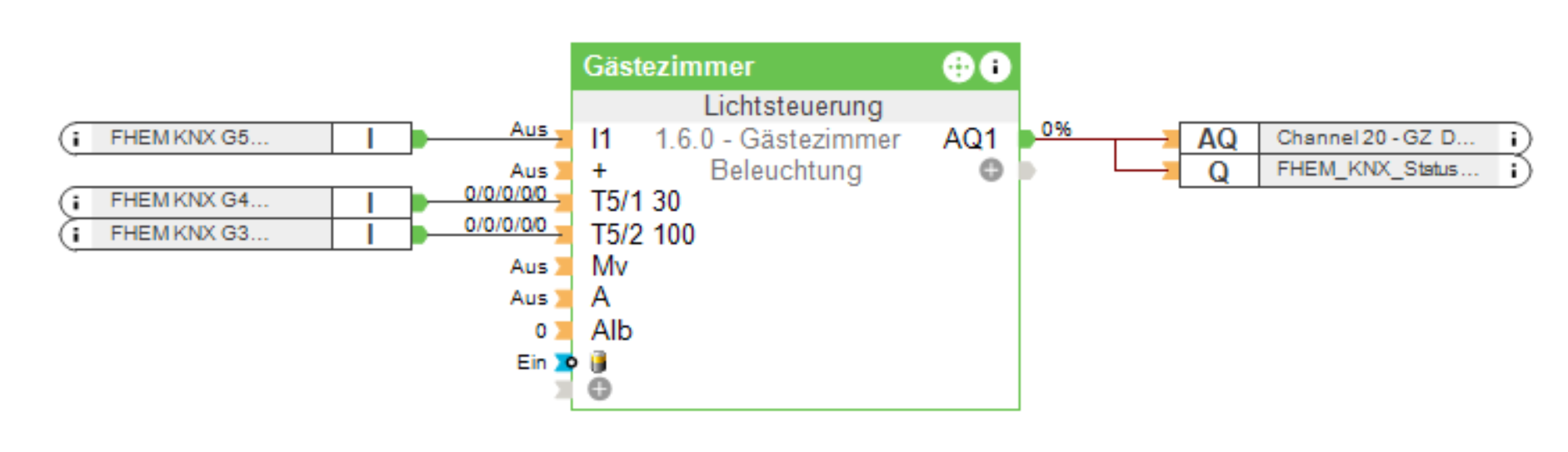

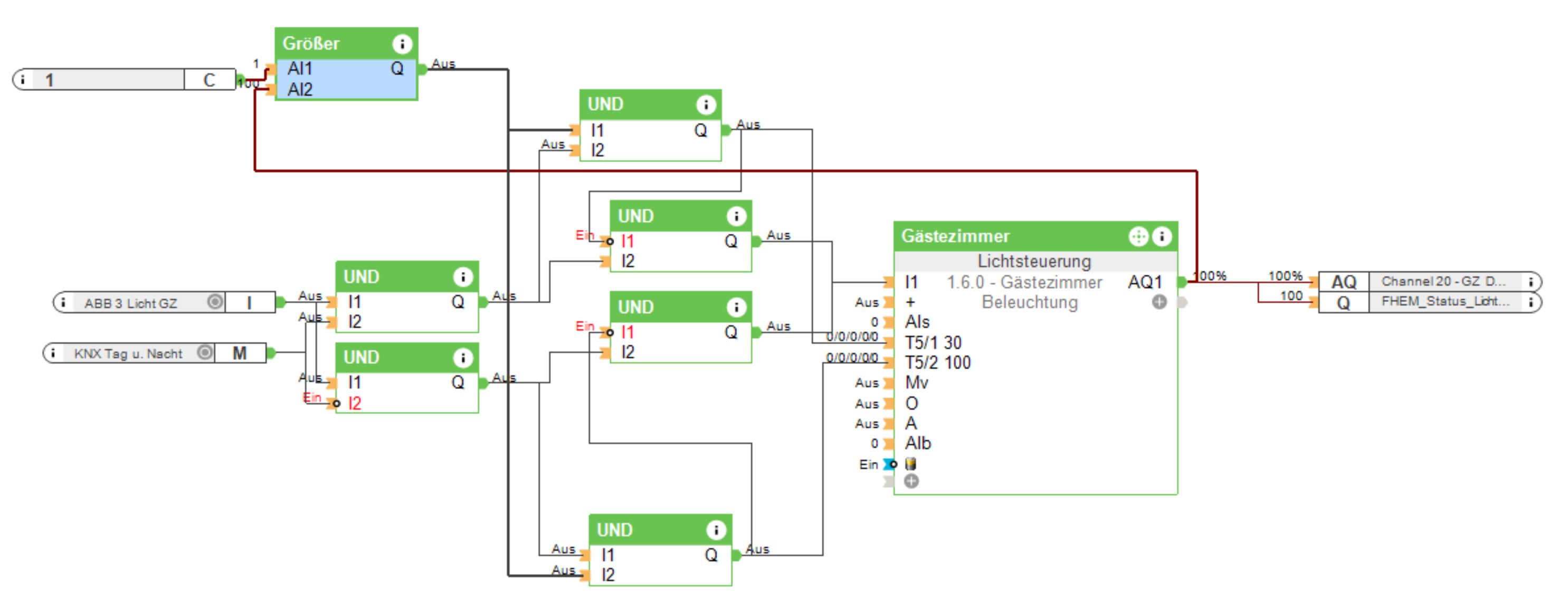

ID: 217236 ich hab mal selbst was zusammengebastelt, in der simulation funktioniert dies ganz gut, aber das hat nichts zuheißen. Das ganze noch etwas schlanker wäre toll.

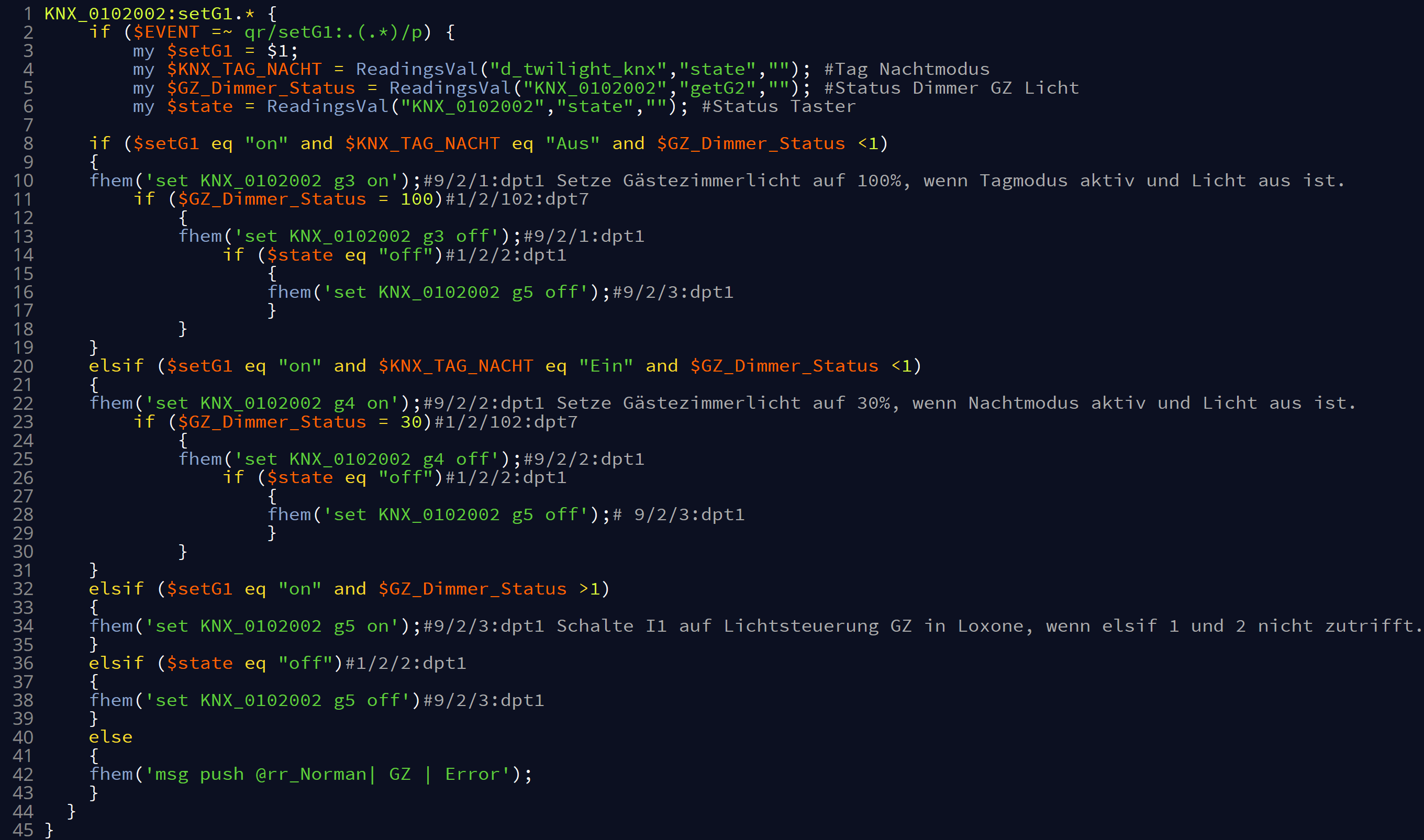

              da man in loxone um jedes objekt kämpfen muss, habe ich alle größeren logiken in Fhem nachgebaut und gebe nur noch das nötige an loxone.
              in dem fall schaut es dann so aus: (kommunikation findet über knx statt mit einem FHEM notify, udp, mqtt usw würde auch gehen.)
Ansichten: 3611
Größe: 486,9 KB
ID: 217250Klicke auf die Grafik für eine vergrößerte Ansicht
Ansichten: 3622
Größe: 146,3 KB

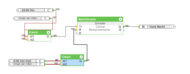

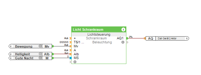

                ich beschäftige mich erst seit einige Tagen mit Loxone (nächstes Jahr Hausbau geplant ) und versuche gerade das Ganze zu verstehen/erlernen. Kann ich für das Dimmen in der Nacht so vorgehen?
                Ab 22:00 Uhr is der Nachtmodus und das Licht geht nur mehr mit 30% an. Ab 06:00 dann wieder mit 80%.
                I
                ch habe mir eine Lichtstimmung auf EingangT5/1 mit 30% in "Lichtsteuerung bearbeiten" gemacht.
                In der Simulation hats zumindest funktioniert.
                Oder habe ich hier gerade einen massiven Anfängerfehler gemacht? Gruß, Roland
                Klicke auf die Grafik für eine vergrößerte Ansicht  Name: Unbenannt.PNG Ansichten: 0 Größe: 18,0 KB ID: 217866Klicke auf die Grafik für eine vergrößerte Ansicht  Name: Anmerkung 2019-10-27 210527.png Ansichten: 0 Größe: 14,9 KB ID: 217867
                Zuletzt geändert von Roland1982; 27.10.2019, 20:26. Grund: Nachsatz: ich habe mir eine Lichtstimmung auf EingangT5/1 mit 30% in "Lichtsteuerung bearbeiten" gemacht.
                • marwol
                  marwol kommentierte

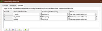

                  Du kannst den Nachtmodus auch als Betriebsmodus festlegen. Das hat den Vorteil, dass du in jedem Lichtbaustein des Hauses festlegen kannst, dass im Nachtmodus bei Bewegung eine bestimmte Szene (in diesem Fall eine Nachtszene mit gedimmten Licht) aktiviert wird. Siehe Post #2
                  Ich persönlich nutze den Impuls Sonnenaufgang und die Quittierung des Weckers als Deaktivierung des Nachtmodus. Eingeschalten wird er bei mir nur nach aktivierung. Wenn man mal ne Party zu Hause hat ist´s doof, wenn um 2200h die Lichter runtergefahren werden.... ))
