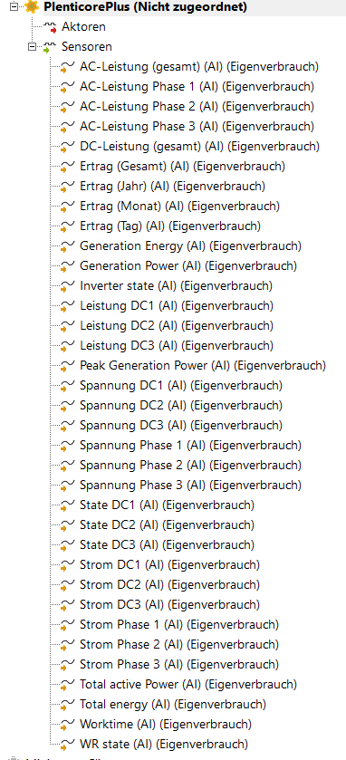

    Bei mir war das dann letztendlich doch gar nicht sooo aufwändig, einfach per Modbus TCP angebunden.
    Im Miniserver einen ModBus Server anlegen mit:
    Adresse IP:1502 (IP = IP des Kostal Plenticore)
    Wartezeit nach Start: 5
    Timeout[ms] 50
    Darunter dann ModBus Gerät anlegen und darüber die Vorlage (siehe Anhang) importieren.
    Modbus-Adresse: 71
    Ich habe zwar keine Batterie, aber auch diese Daten sollten direkt darüber einlesbar sein. Man muß nur gegebenfalls die entsprechenden ModBus Adresse nachtragen. Die ModBus Adressen gibt es hier: https://www.kostal-solar-electric.co...cp_sunspec.pdf
    Info:
    zip im Anhang muss vor dem Importieren ausgepackt werden

        • 4612
        Gast Verstehe ich nicht wenn Labmaster schon oben die Vorlage Online stellt warum nimmst du nicht die?
        Ist doch ein Sorglospaket!
