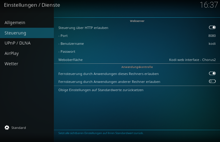

        Der Port muss in Kodi eingestellt werden.
        Geh mal auf Einstellungen->Dienste->Steuerung.
        Steuerung über HTTP erlauben muss aktiviert sein und darunter kann man den Port festlegen.

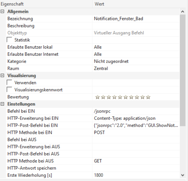

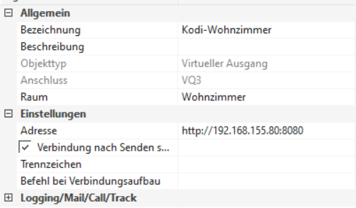

      Evt. fehlt in http-Erweiterung bei EIN noch der
      Content-Type: application/json;
      Und Befehl bei Verbindungsaufbaubau Evt. leer, weiß aber nicht, ob das überhaupt einen Einfluss bei http hat.

        Mit folgenden Einstellungen funktioniert das bei mir:

        Beispiel für eine Meldung:
        {"jsonrpc":"2.0","method":"GUI.ShowNotification"," params":{"title":"Fenster","message":"Fenster im Bad ist noch geöffnet","displaytime":10000},"id":1}
        Beispiel für Addon starten:
        {"jsonrpc":"2.0","method":"Addons.ExecuteAddon","p arams":{"addonid":"script.securitycam"},"id":1}

            Ich habe auch Kodi 18, hast du denn die Notification getestet oder wie im ersten Beitrag Input.right?
            Und hast du in Kodi den richtigen Port?(Einstellungen->Dienste->Steuerung)
            Klicke auf die Grafik für eine vergrößerte Ansicht  Name: dienste.PNG Ansichten: 0 Größe: 255,6 KB ID: 218533
