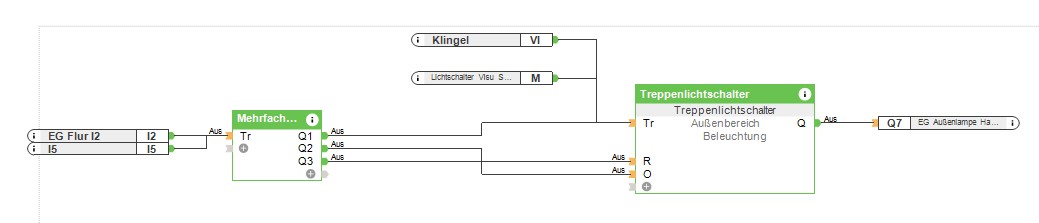

    hab jetzt schon verschiedene Versuche unternommen aber irgendwie hab ich anscheinend nen Denkfehler.
    Mein eigentlicher Plan: Wenn es dunkel ist, soll die Außenbeleuchtung an der Türe bei Aktivierung der Klingel auf der Intercom angeschaltet werden (über einen Treppenlichtschalter).
    Die Dunkelheit hatte ich geplant mit dem Parameter Tageslicht (negiert) abzufragen und eine UND Verknüpfung zum Klingelknopf sollte das Licht aktivieren. Hat nicht funktioniert.
    Deswegen als Test nur der virtuelle Eingang der Klingel an den Treppenlichtschalter - geht aber auch nicht. Woran kann das liegen?
    Fotos der Konfig der beiden versuche sind im Anhang. Habt ihr ne Idee?

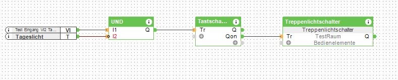

    So funkfioniert das bei mir, wenn ich auf den Eingang beim UND drücke.
    Statt dem Merker bin ich direkt auf den Tastschalter gegangen, aber das macht ja keinen Unterschied.

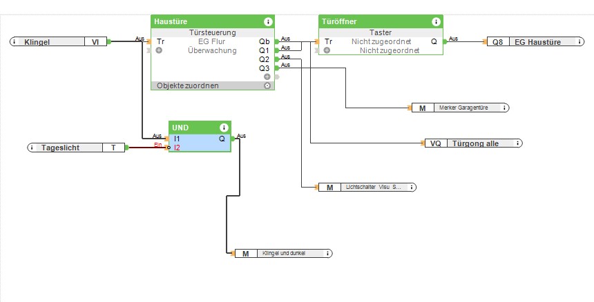

      Hallo Andreas
      erst einmal Danke für die Unterstützung! Hab das jetzt mal probiert aber der Treppenlichtschalter wird nicht ausgelöst. Über Taster, Visu und den Knopf in der Visu unter Überwachung geht es.
      Schaut eigentlich genau so aus wie in deinem Beispiel. Gibt es da noch weitere Einstellungen in den Bausteinen?
      Hab einen Screenshot meiner Config (jetzt auch ohne Merker) angehängt.
      Viele Grüße
      Klicke auf die Grafik für eine vergrößerte Ansicht  Name: lox screenshot7.jpg Ansichten: 0 Größe: 30,6 KB ID: 218718 Markus

          • 4071
          Wie sieht den deine Config im Liveview aus?
          Zum Testen kannst du den Tastschalter auf 1 sek Impuls setzen um zu sehen, ob der Impuls auch richtig kommt.
            • 4071
            1.
            Kontrolliere ob am UND Ausgang eine 1 kommt wenn du die Klingel betätigst.
            Ja
            Weiter ob am Qon des Tastschalters eine 1 kommt (Impulszeit erhöhen, weil die Standard 0,02 sieht man nicht)
            Der Qon geht auf den Tr des Treppenhausschalter, richtig?
            Nein
            Schauen warum die UND Verknüpfung nicht aufgeht.
            Vermutlich wegen dem Tageslicht Eingang.
