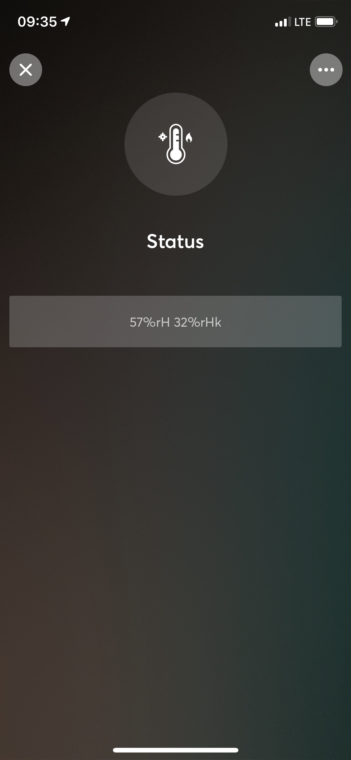

              Hier meine Programmierung zur Anzeige, ob sich ein Lüften lohnt, zusätzlich bekommt man (oder die Frau - lol) eine TTS.
                • 6363
                Sieht bei Dir besser aus ;-)
                Bei mir ists kurz und knapp da es auf einen MDT Glastaster passen muss.
                rechts die kalkulierte Luftfeuchtigkeit der Außenluft bei Raumtemp und links aktuelle Luftfeuchtigkeit innen
                  Aber 57% Luftfeuchtigkeit ist ja ok. So feucht ist es ja gar nicht bei Dir. Oder erreichst Du die Werte nur durch Luftentfeuchter?
