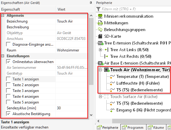

    ich hab eine Frage zur Lichtsteuerung v2:
    Ich habe testweise folgendes konfiguriert:
    Stimmung O: viel Licht
    Stimmung 1: grün
    Stimmung 2: blau
    Stimmung 3: aus
    Wenn ich nun T5 des Touch Pure Tasters auf T/5-1 lege, schalte ich logischerweise beim ersten Klick grünes Licht an. Eigentlich suche ich den Eingang +, der oben anfängt und die Szenen durchschaltet bis er unten angekommen ist für den T5 Standard. Das klappt aber nicht, da - wenn ich T5 an + der Lichtsteuerung verbinde bei einer Jalousiefahrt die mit T5 verbunden ist immer das Licht mit wechselt.
    Sehe ich es richtig dass der + Eingang der Lichtsteuerung nur mit einer festen Taste, in meinem Fall die 3. Taste, verbunden werden kann und nicht mit T5?

    Der T5 geht nur auf T5 Eingänge. Wenn du einfach mit '+' durchschalten möchtest musst du beim Schalter "Taste 3 anzeigen" verwenden(ist ein Hakerl links) und dann die Taste I3(kann man umbenennen) auf + hängen.
      • 2597
      Ja, so habe ich es jetzt konfiguriert, das klappt auch soweit. Danke!
