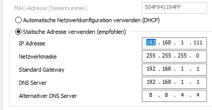

    Hat jemand von euch Erfahrung mit der Port Freigabe bei der Salt Fiber Box? (Schweizer Anbieter)
    Versuche es seit mehreren Stunden erfolglos.
    Bei Miniserver Go habe ich folgendes eingestellt:
    Klicke auf die Grafik für eine vergrößerte Ansicht  Name: Screenshot (3).png Ansichten: 0 Größe: 10,9 KB ID: 219533Klicke auf die Grafik für eine vergrößerte Ansicht
Name: Screenshot (5)_LI.jpg
Ansichten: 10709
Größe: 46,3 KB
    Somit habe ich bei der Salt Fiber Box folgendes eingestellt:
    Klicke auf die Grafik für eine vergrößerte Ansicht  Name: Screenshot (7).png Ansichten: 0 Größe: 33,9 KB ID: 219535
    (Die 7272 stammt vom ersten Versuch, der auch erfolglos war)
    Wenn ich mich anmelden möchte (ich versuche das via App über mein iPhone mit ausgeschaltetem WLAN -> 4G), dann heisst es immer, der Miniserver sei vom Internet aus nicht erreichbar.
    Habe ich noch was vergessen oder weiss jemand wie man das bei der Salt Fiber Box machen muss?
    Auch wenn ich mit einem Open Port Check Tool (online) versuche zu schauen, heisst es der PORT sei geschlossen.
    Bin froh um jegliche Hilfe.

    Wie sieht denn Dein Onlinestatus aus? Sprich Deine IP Adresse im Internet?

        Du hast keine öffentliche IP. Du hast einen so genannten DS Lite Anschluss. Dein Vorhaben funktioniert so nicht. Dieses Thema wird hier ständig wieder und wieder diskutiert. Suche hier im Forum nach DS Lite und feste-ip.net

          Ich habe gerade gelesen, dass Du bei Salt anrufen kannst, wenn Du eine öffentliche IPv4 benötigst. Das solltest Du mal machen.

                          Ich habe letzte Woche bei sollt angerufen und nach einer öffentlichen IPv4 Adresse gefragt. Diese kostet 9.90 Fr. pro Monat. Ist nicht ganz günstig, aber wohl der einzige sinnvolle Weg.
                          Habe hetzt sowohl eine öffentliche IPv4 wie auch öffentliche IPv6 Adresse.
                          Nun funktioniert die Verbindung mit meinem Loxone Server von aussen tip top.
