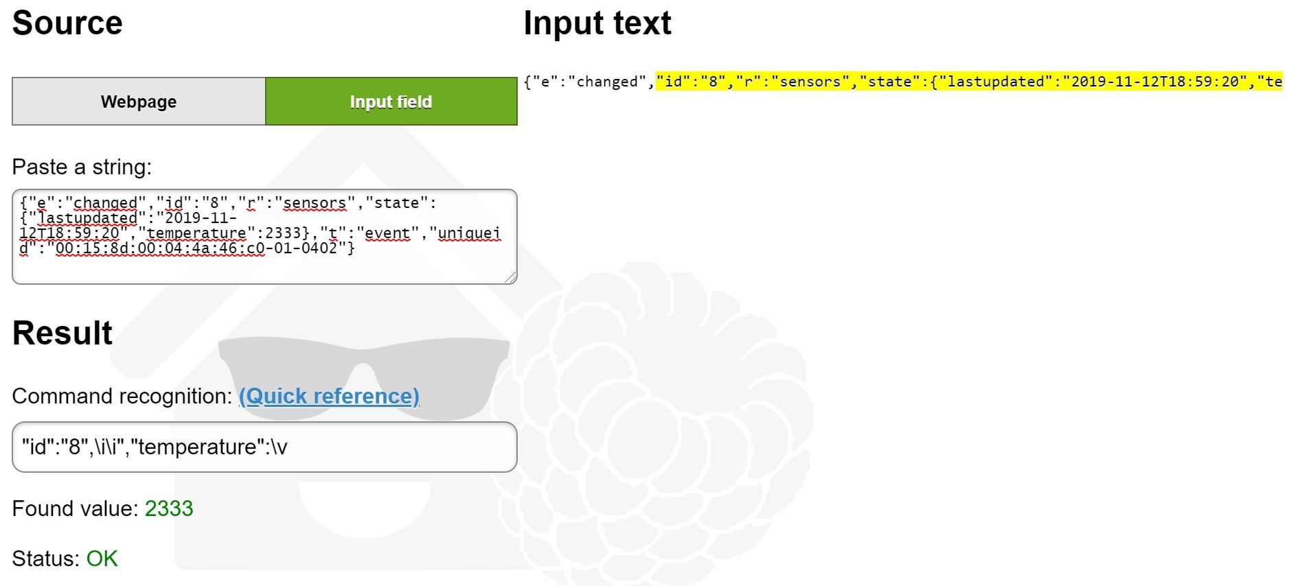

    Ich versuche gerade verschiedene ZigBee-Sensoren und -Schalter über ein Phoscon-Gateway (https://www.dresden-elektronik.de/fu...trol/gateways/) einzubinden. Mit Hilfe von Node Red werden sämtlich Statusänderungen entgegengenommen und per UDP an Loxone gesendet. Ein Temperatursensor sendet so beispielsweise:
    {"e":"changed","id":"8","r":"sensors","state":{"lastupdated":"2019-11-12T18:59:20","temperature":2333},"t":"event","uniqueid":"00:15:8d:00:04:4a:46:c0-01-0402"}
    Der Befehl kommt auch sauber in Loxone an, leider scheitere ich aber bei der Konfiguration der Befehlserkennung um die Temperatur auszulesen, z.B. mit:
    "id":"8",\i\i","temperature":\v
    Gemäss Loxberry-Plugin Command Recognition sollte das jedoch passen, hier wird der Wert sauber erkannt:
Ansichten: 808
Größe: 141,9 KB
    Kann mir vielleicht jemand auf die Sprünge helfen?
    • 5178
    Vergleich doch mal Deine Befehlserkennung mit derjenigen im Bild.
    Wenn Du die Befehlserkennung so schreibst wie sie im Bild aufgeführt ist, wird sie auch erkannt.
    Sofern temperature nur einmal vorkommt, reicht auch die Befehlserkennung:
    temperature":\v

      Hab die Befehlserkennung ja 1:1 kopiert, funktioniert aber leider nicht. Hatte in der Zwischenzeit aber mit folgender Erkennung erfolg:
      "id":"8",\i","temperature":\i\v
      "temperature" kommt nur einmal vor, jedoch wird über die id:8 der Sensor identifiziert und somit benötigt.
      Hab damit nun aber erfolgreich einen Xiaomi Aqara Temperatursensor eingebunden, mal sehen wie sich dieser im Langzeittest schlägt.
        • 5178
        Sorry, habe scheinbar die Befehlserkennung im Bild nicht gut genug angesehen.
        Die erweiterte Textsuche beginnt ja immer mit \i vor dem Text und endet mit \i nach dem Text.
        Das hast Du ja mittlerweile auch selber herausgefunden.
