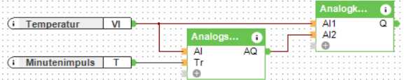

    hey,
    ich moechte auf eine tempänderung reagieren, habe aber keinen zweiten temp- referenzwert
    was ich machen möchte - ich habe einen temp sensor am abfluss der duschwanne.
    wenn nun jemand duschen geht, erwärmt ja das duschwasser den abfluss - und der sensor wird das registrieren.
    wie mach ich das am besten?
    man koennte jede minute einen wert wegspeichern und mit dem aktuellen dann vergleichen. ist die differenz größer als x - wird geduscht.
    ist das delta negativ, ist fertig geduscht.
    was denkt ihr - kann das funktionieren?
    • 7662
    Sollte gehen wenn der Sensor die Erwärmung schnell genug weiter gibt bzw. beim abkühlen nicht zu lange braucht.
    Impulsgeber und Analgspeicher, und Sollwert mit den Werten aktuelle Temp. und vom Analogspeicher vergleichen.
    Wenn du keine Remanenz aktivierst wird die SD-Karte nicht belastet.

        ...oder mit Minutenimpuls, Analogspeicher und Analogkomperator.
Ansichten: 462
Größe: 31,6 KB

          klingt gut - danke euch erst mal!
          muss mal testen wie „alltagstauglich“ das ist ;-)

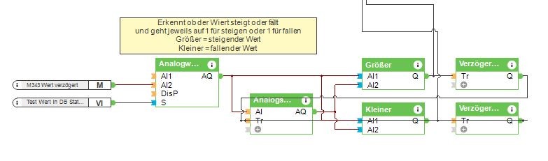

            Du könntest den Temperatureingang auf einen Merker setzen und beim Merker eine Verzögerung von x Zyklen einstellen. Anschließend aktuelle Temperatur mit dem verzögerten Merker vergleichen(Größer oder Kleiner)
            Oder möglicherweise wie bei einen Wettertrend anhand vom Luftdruck(Finde leider den Wiki/Forumeintrag nicht mehr).
            Temperatureingang auf einen gleitenden Mittelwert, danach den gleitenden Mittelwert vom Temperatureingang abziehen. Das Ergebnis ist ein positiver oder negativer Wert, den man auswerten kann.
            • 4071
            So könntest du es umsetzen, erkennt ob der Wert steigt oder fällt.
Ansichten: 413
Größe: 33,4 KB
