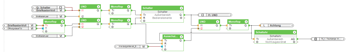

    ich möchte meinen Briefkasten digitalisieren. Ziel ist es eine Lampe blau leuchten zu lassen
    wenn Post im Briefkasten ist (während einer Bestimmten Zeit) und eine Push Nachricht zu bekommen.
    Den hinteren Teil, also Leuchten und Push Nachricht bekomme ich hin. Ich hänge aktuell an der
    Erkennung ob der Briefkasten voll oder leer ist.
    Setup:
    Der Briefkasten hat eine Tür und eine Briefklappe. Wenn der Briefkasten geleert wird müssen erst die
    Tür und dann die Klappe geöffnet werden. Danach wird erst die Tür und dann die Klappe wieder geschlossen.
    Nun habe ich mir 2 Türsensoren gekauft die offen oder zu ausgeben. also 1 oder 0 ausgeben.
    Davon hängt einer an der Klappe und einer an der Tür.
    Problem:
    Ich möchte eine Logik abbilden die quasi so funktioniert:
    1. Wenn Klappe = 1 UND Tür = 0 DANN Schalter an
    2. Wenn Klappe = 1 UND Tür = 1 dann Schalter aus
    Mein Problem ist nun, dass die Briefkastenklappe beim Einwerfen von Post auf und wieder zu gemacht wird.
    Daher melden die Sensoren bei Klappe auf 1 und wenn sie wieder zu ist 0.
    Meines Erachtens nach bräuchte ich also eine Variable die beim Öffnen der Klappe hochzählt und
    erst wenn Klappe und Tür gleichzeitig geöffnet werden die Variable wieder auf 0 setzt.
    Habt Ihr eine Idee wie ich das Lösen kann?
    Meine Aktuelle Logik tut nicht..

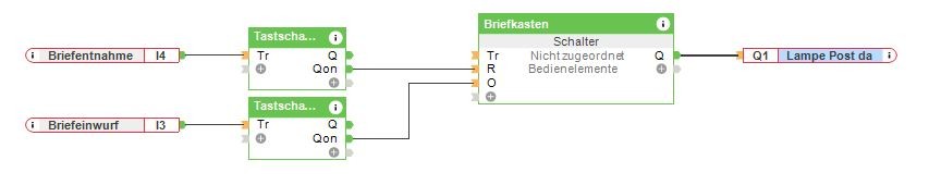

    • 4071
    Nimm zwei Tastschalter.
    Wenn die BriefKlappe auf 1 geht, gibt der Tastschalter bei Qon eine 1 aus.
    Schalter gesetzt = Lampe leuchtet
    Post Entnahme Klappe auf 1 wieder 1 bei Qon vom Tastschalter = Reset Schalter der Lampe

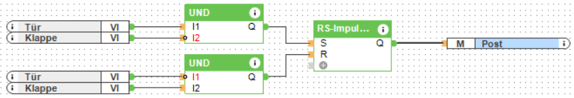

      • 5178
      ...oder auch so:

        • 4071
Ansichten: 589
Größe: 20,3 KB
        Mein Vorschlag von oben.
        So siehst du, wenn der Schalter=1 ist, in der Visualisierung du hast Post bekommen.
        Die Benachrichtigung hängst du dann auf den Ausgang des Schalters.

        • Claus1985
          Claus1985 kommentierte
          Hi Andreas,
          danke für Deine Lösung!
          Habe noch einen Monoflop dazwischen geklemmt (da die Klappe auch zugemacht wird während die Tür auf ist muss die Tür ein längeres Signal geben), funktioniert einwandfrei!
