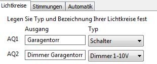

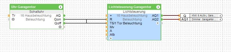

    ich habe eine kurze blöde Frage.
    Wie würdet Ihr es anschließen
    - Haus Beleuchtung 10 Unterschiedliche Kreise
    - Jetzt möchte ich zwei davon (Anhang Licht 1) per Zeitschaltuhr schalten
    - wenn ich zentral alles ausschalte über R möchte ich aber dass die zwei Schaltkreise, wenn Zeitschaltuhr an ist weiterleuchten
    danke
    Gruß Klicke auf die Grafik für eine vergrößerte Ansicht
Ansichten: 573
Größe: 14,8 KB
ID: 224173Klicke auf die Grafik für eine vergrößerte Ansicht
Ansichten: 465
Größe: 58,9 KB

    Hallo, habe noch ein Problem dazu bekommen . Bekomme die LED nicht gedimmt !
    Mean Well HLG-40H-12B
    • Loxtom577
      • 19.08.2018
      • 539
      Laut Datenblatt muss an blau/weiss 0-10 V angelegt werden. Müsste mit einem analogen Ausgang des MS möglich sein.
      Wie das in der Config programmiert wird kann ich dir leider nicht sagen.
