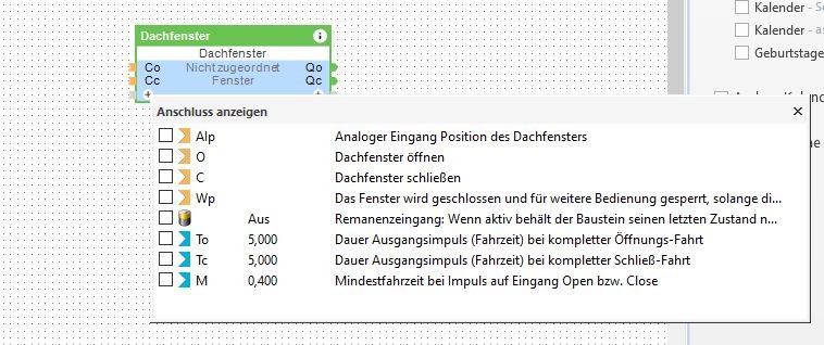

    Guten Morgen Zusammen,
    ich habe meine Dachfenster nun über ein Velux KLF200 mit Loxone verbunden. Habe dazu den Jalousie Baustein verwendet. Funktioniert soweit auch alles. Allerdings kommt es manchmal vor, dass der Zustand in der App nicht mit der Realität übereinstimm!?! Klar der Baustein bekommt keine Rückmeldung, aber über die gemessene Zeit von Auf-/Zufahrt müsste es doch stimmen.
    Wie habt Ihr das gelöst? Meine Frau hätte auch gerne eine "Lüftungssteuerung" im Bad damit sich das Fenster öffnet bei Luftfeuchtigkeit X und dann nach Ablauf X wieder schließt. Kann mir jemand Ansätze geben?

    In der aktuellen Config gibt es einen „Dachfenster Rollo“ Baustein. Vielleicht klappt es ja mit dem...

      Ja habe ich schon gesehen aber da gibt es keinen Triggr Eingang?

        Das weiß ich nicht, habe ihn selbst nicht im Einsatz aber kann mir fast nicht vorstellen das der keinen Tr hat.??
        Zur Not könntest es mit Mehrfachklick machen.
        1x drücken AB 2x drücken AUF
        Doch, den Tr gibt es.

      ... ich sehe keinen?!
        Sorry, Du hast natürlich Recht.
        Ich habe mich zu sehr auf das Bild in #1 versteift und meinte das Dachfenster Rollo.
        Mit einem Schalter-Baustein könntest Du den Tr selber bauen.
        Qoff an Co, Qon an Cc
