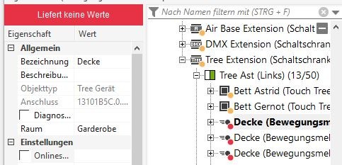

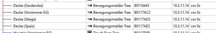

    ich habe vorgestern das aktuelle update eingespielt. Seit dem bekomme ich dauernd Systemfehler in der App gemeldet (und auch in der Loxone Config software), dass einige Bewegungsmelder Tree angeblich keine Daten liefern.
    Alle Bewegungsmelder funktionieren aber einwandfrei. Auch der Gerätemanager zeigt die Geräte als online mit der aktuellen Version dar. Der Fehler lässt sich leider auch nicht einfach ignorieren, in der App gibt es nur die Möglichkeit, den nächstbesten Loxonepartner zu finden.
    So sieht der Status im Gerätemanager aus:

    Und hier in der Loxone Config, inkl. der Fehlermeldung, die auch in der App als Systemfehler angezeigt wird:
Ansichten: 568
Größe: 42,5 KB
    Jemand eine Idee, was das sein könnte? Oder besser, wie ich den Fehler los werde?

    Schmeiß die BWM aus der Config raus und lerne Sie neu an. Sollte der Fehler dann immer noch sein, Loxone kontaktieren
    Take it easy, but take it.
    • jobe_grz
      • 116
      Danke das hat funktioniert
