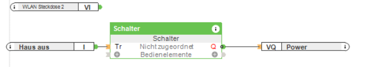

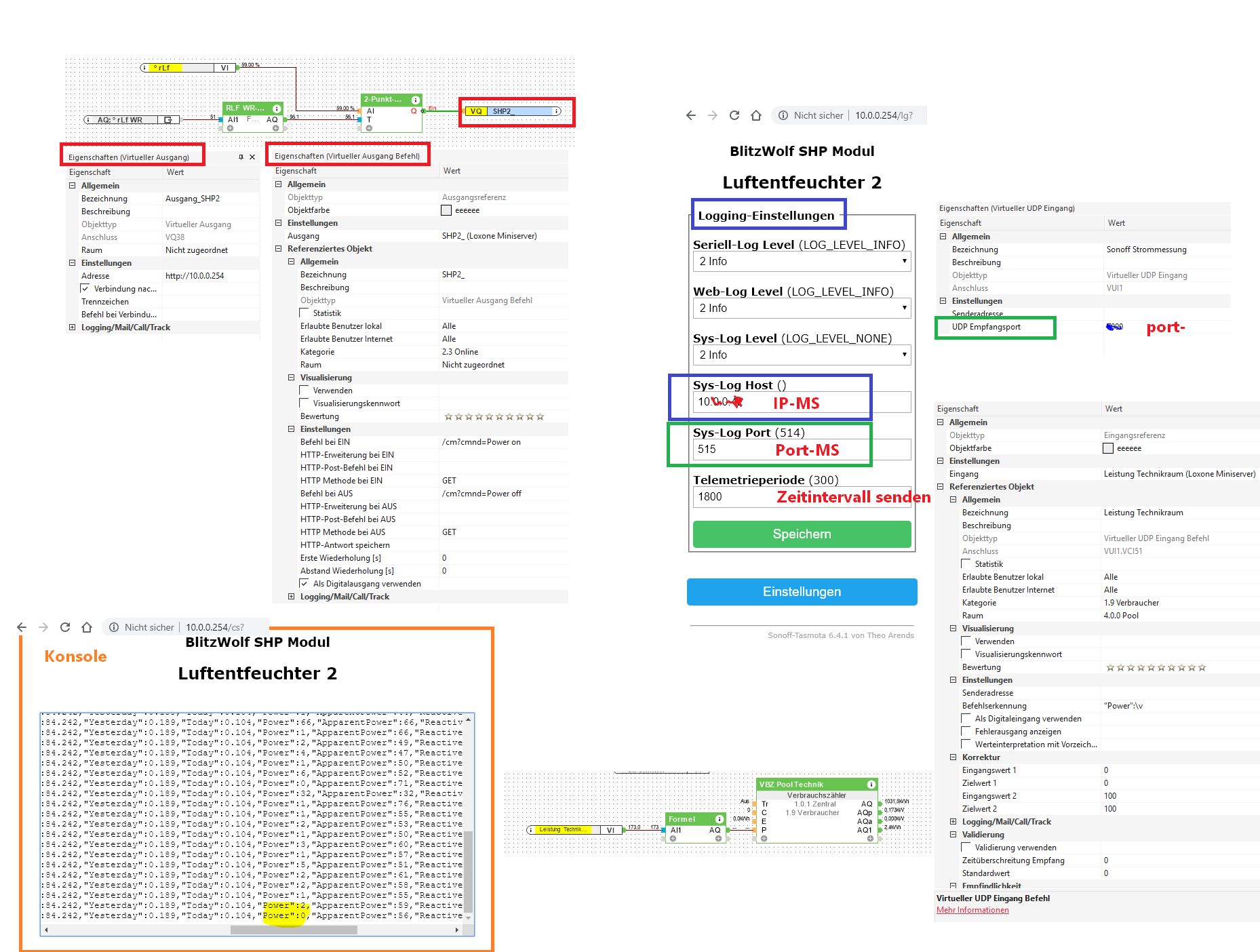

    hab hier ein paar wifi-Zwischenstecker mit Tasmota drauf. Habe diese auch per virtuellem Ausgang und -Eingang im Loxi eingebunden. Die Fernbedienung per Loxi funktioniert also.
    Jetzt würde ich gerne die Ausgänge mit KNX Sensoren steuern. Z.b. der Art wenn auf eine GA ein On gesendet wird dann schick ein ein an den virtuellen Ausgang.
    mir erschließt sich aber gerade nicht wie ich das koppeln kann?
    Ebenso habe ich irgendwo mal gelesen das man den Status per UDP wieder in den Loxi zurück bekommt. Stimmt das und wie geht da?
    Hat jemand tips?
    danke

    Beispiel mit Leistungserkennung, funktioniert mit allen anderen auch so,-- was auslöst ist auch egal ,

    Leider kollidiert aber mein virtueller Schalter mit dem KNX-Signal.
    Ich möchte den Tasmota-Schalter per virtuellem Eingang aus der Visu schalten aber eben auch per KNX erweiterten Sensor wenn eine 0 auf einer bestimmten GA vorbei kommt.
    Der virtuelle Eingang übersteuert allerdings immer wenn ich beide Eingänge auf den virtuellen Ausgang gelegt habe.
    Wie könnte ich dies denn lösen?
    Danke und Ciao

      power soll angehen a.) wenn der knx schalter=ein, oder/und wenn die Wlan steckdose = on ???
      oder nur wenn beides auf "on" ist ?
    • pbuechel
      pbuechel kommentierte
      Andersherum. Wenn KNX=0 sendet soll die Tasmota-Dose ausgehen egal was der virtuelle Schalter gerade für einen Status hat.
    • 4456
    Mach das ganze über den EIB Taster Baustein!
    Status auf S
    Wenn du aus der Logik schalten möchtest dann geht das auf Tr bzw. O und R
    Wie machst du die Statusabfrage: HTTP,UDP, MQTT oder per KNX IP Router ?

    pbuechel hey, hab zwar nix mit KNX zu tun aber vielleicht hilft dir folgendes als Denkanstoß
    Hallo Forum! Hat jemand schon eine WLAN Steckdose Gosund Smart Plug SP111 erfolgreich eingebunden mit Tasmota? Mich würde interessieren wie die Ansteuerung zum Ein- und Ausschalten und die Leistungdatenerfassung im Loxone parameterisiert werden muss. Beste Grüße
    Insbesondere zuletzt die Grafik mit dem EIB Taster
    VG Martin
      • 5169
      Sofern die Fragen noch offen sind.
      Zitat von pbuechel
      ...Ebenso habe ich irgendwo mal gelesen das man den Status per UDP wieder in den Loxi zurück bekommt. Stimmt das und wie geht da?...
      Ja das geht. Beispiel siehe hier.
      Antwort zu #4.1
      Am Eib-Tasterausgang kann ja auch ein Virtueller Ausgangs Befehl hängen welcher die Komandos an den ESP (Tasmota) sendet.
