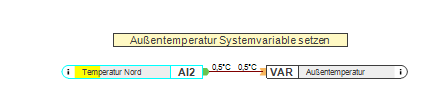

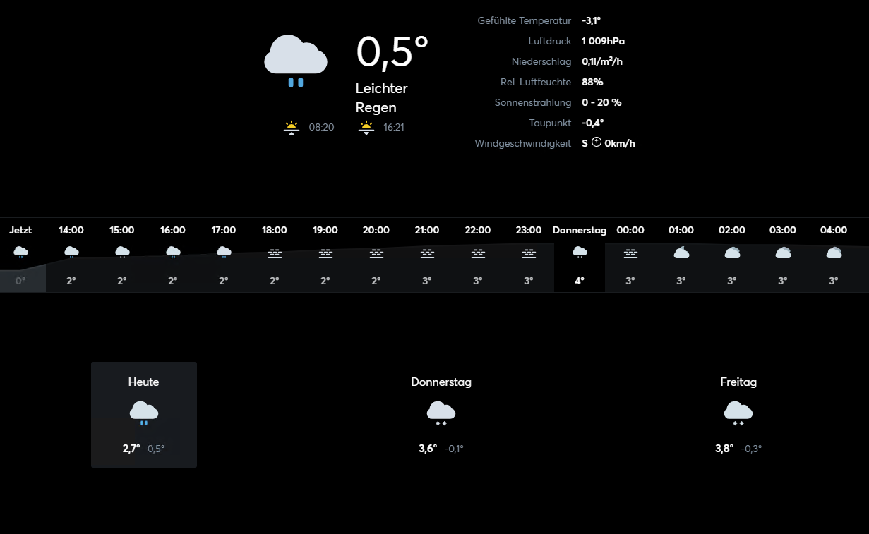

        Also bei mir nimmt er meinen Temperaturfühler Wert von der Nordwand Seite.
        Loxone App:

        Also ich würde sagen, alles so wie es sein soll.

          Hallo orli,
          ich bin gerade über die Suche auf Deinen alten Beitrag gestoßen.
          Wie hast Du es geschafft, die Systemvariable zu setzen? Ich kann diese in Programm nur als Eingang benutzen, also auslesen, aber nicht als Ausgang zum Setzen. Übersehe ich da was, oder gibt's da einen Trick?
          Riemen
