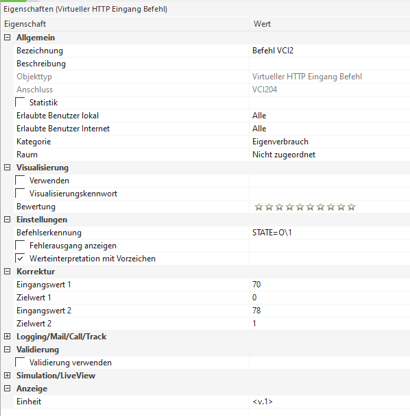

    ich habe mir die Steckdose CL-SDA1 von CL-Control zugelegt.
    Über folgenden link kann ich die Steckdose ein und ausschalten:
    http://<IP-Steckdose>/control.html?STATE=1 für den Einschaltbefehl
    http://<IP-Steckdose>/control.html?STATE=0 für den Ausschaltbefehl
    Wenn ich im Browser http://<IP-Steckdose>/control.html?GET=state eingebe kommt folgender Text:
    STATE=OFF bzw STATE=ON
    Ich würde diesen Text gerne in der Visualisierung anzeigen damit ich mir auch sicher sein kann das die Steckdose tatsächlich geschalten hat.
    Ich habe auch die "Shelly 1" in Verwendung da klappt das ganz gut, allerdings bekomme ich da den Wert als 0 oder 1 raus,
    wie ich den Text in die Visio bekomme ist mir schleierhaft.
    Hat jemand von euch zufällig eine Idee?
    Vielen Dank
    Gruß Gravemaster

    nim nen Statusbaustein und hinterlege den Text dort
    Du kannst glaube auch einen Merker als Textmerker anlegen, da bin ich mir aber nicht ganz sicher.
    Gruß HRA
      STATE=O\1
      Für \1 bekommst du den ASCII-Code von N (ON) oder F (OFF).
      Mit einem Starus-Baustein dann zu deinem Text umsetzen.
        Oder zwei Befehle
        STATE=ON
        und
        STATE=OFF
        Als Digitaleingang: Ja
        Dann solltest du jeweils einen Impuls dort oder da bekommen.

          Leider habe ich noch nicht herausgefunden wie ich den Wert überhaupt rein bekomme.
          Ich habe einen Virtuellen HHTP Eingang erstellt bei dem ich unter URl folgendes hinterlget habe:
          Was muss ich beim HTTP Befehl unter Befehlserkennung einstellen damit ich den Text rüber bekomme, bis jetzt sind mir immer nur Zahlen gelungen, diese wirft mir die Steckdose aber nicht aus.

              Ach so jetzt habe ich es kapiert, sorry war mir nicht klar das ich das in die Befehlzeile schreiben muss.
              Vielen Dank für eure Hilfe,
                • 4581
                Ich werte das ON bzw OFF aus
                F ist 70 ergibt mir dann eine 0
                N ist 78 ergibt mir dann eine 1
                Klicke auf die Grafik für eine vergrößerte Ansicht  Name: state.PNG Ansichten: 0 Größe: 28,8 KB ID: 227011
