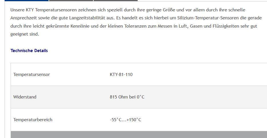

        Habe folgenden Fühler angeschlossen:
Ansichten: 2256
Größe: 40,4 KB
        Das schöne Fenster mit den Eigenschaften habe ich nicht da meine Temperaturfühler an den analogen Eingängen meiner IO Module drangängen die über Modbus RTU mit den Miniserver verbunden ist.

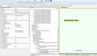

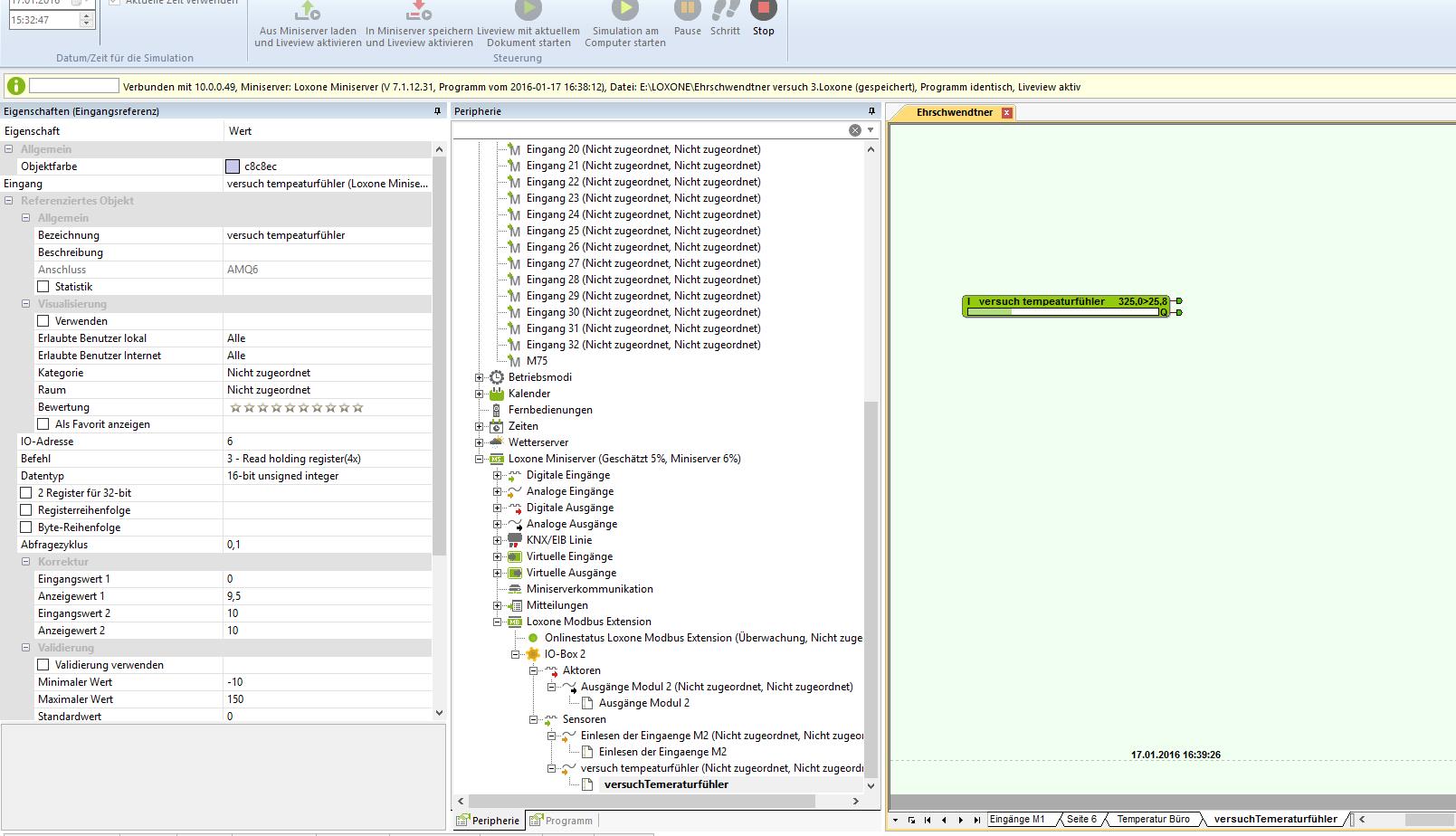

            das Eingabefenster habe ich doch wo ich den korrekturwert einstellen kannn sorry. Klicke auf die Grafik für eine vergrößerte Ansicht

                    Das mit den Korrektureinstellungen habe ich ja verstanden und funktioniert auch.
                    Das Problem was ich jetzt noch habe sind Wert Schwankungen beim analogen Eingang.
                    Bei angeschlossenen Temperaturfühler habe ich einen Wert der zwischen 319 und 320 schwankt .
                    320 ----> 22 Grad und 319 ----21,8 Grad
                    Wie ich oben auch schon geschrieben habe, wenn nichts angeschlossen ist habe ich eine Wert der zwischen 812 und 813 schwankt.
                    Bei der Empfindlicheit habe ich momentan folgendes eingestellt:
                    Minimale Änderung 0,25
                    minimaler Zeitabstand 1
                    Mittelwert pro sekunde
                    Habe auch schon verschiedenste Einstellungen probiert aber bekomme es alleine leider nicht hin.
                    Normal solte ja der Wert wenn nichts angeschlossen ist schon gar nicht schwanken oder??
                    Den Abfragezyklus habe ich momentan zum testen auf ein Sekunde gestellt, es passiert aber auch bei einen anderen Abfrageintervall das gleiche.
                    Habt ihr eine Iddee wie ich die Empfindlichkeit sonst einstellen soll??

                        Habe jetzt noch ein weinig hin und herprobiert. Wenn nichts angeschlossen ist bekomme ich bei folgenden Einstellungen die Schwankung weg:
                        minimaler Zeitabstand 0,02
                        Mittelwert pro 10sec
                        Wenn ich den Fühler anschließe kommen die Schwankungen wieder.
                        Habe mir das ganze im Programm mit Liveview angesehen.
                        Die Raumtemperatur schwankt ständig um 0,2 Grad die Interligente Raumregelung schaltet dann im Bereich wo die Komfortemperatur gerade erreicht wird die Stellantriebe meiner Fußbodenheizung ständig aus und wieder ein. Das ist doch nicht gesund für die Stellantriebe. Außerdem habe ich die logik für das "interligente lüften ohne Fensterkontakt" einprogrammiert da passiert logischerweise das gleiche (ist zwar fraglich obs was bringt da die Stellantriebe sowieso 5 min brauchen bis sie geschlossen sind und bis dahin das Fenster wieder zu ist beim Stosslüften)

                            Asd1234
                            So wie ich das verstanden habe, hast du den KTY81-110 direkt an einen Analogeingang (vermutlich 0-10V) angeschlossen.
                            Hier etwas Theorie:
                            Der KTY81 ist eigentlich nichts anderes als ein Widerstand welcher bei unterschiedlichen Temperaturen unterschiedliche Widerstandswerte hat.
                            Ein Spannungs-Analogeingang (0-10V) erwartet eine Spannung zwischen 0-10V am Eingang.
                            Spannung = Widerstand x Strom
                            Widerstand (KTY81) hast du, damit du aber eine Spannung bekommst, benötigst du auch noch einen Konstantstrom welcher bei deiner Anschlussart fehlt.
                            Du benötigst somit einen Messwertumformer wie Michael Sommer in #4.1 schon geschrieben hat.
                            Für "Bastler" gibt es, je nachdem wie genau die Temperaturmessung sein muss auch Beispiele im Internet.
                            Etwas mehr Theorie hier unter Temperaturmessung mit einem PTC
