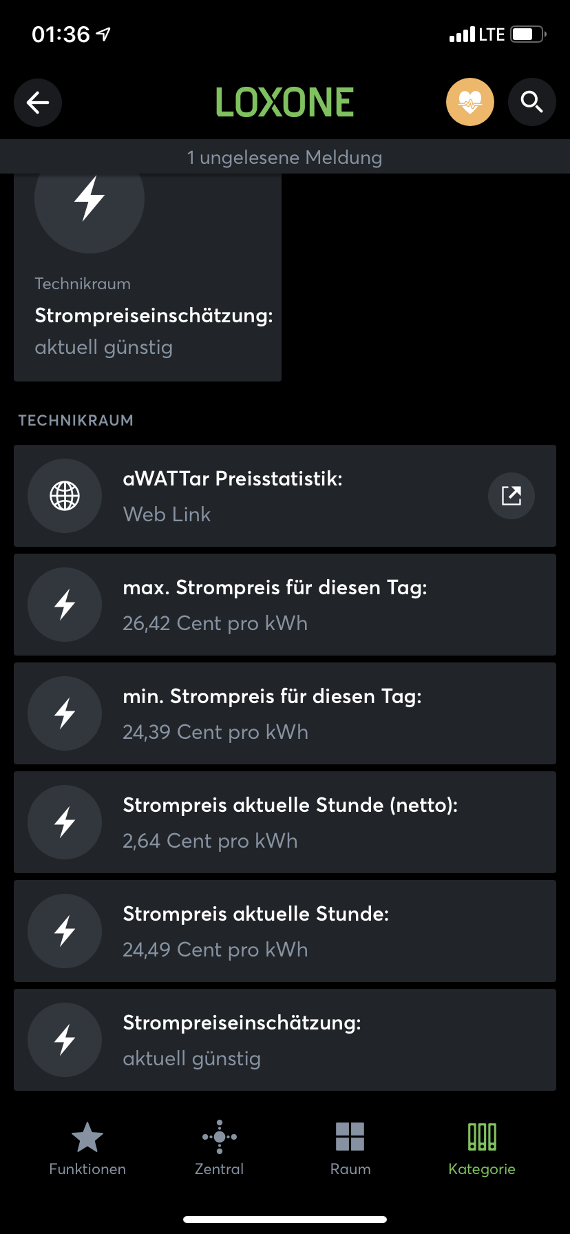

        Ich habe das - auch dank dem Forum - so am laufen. Gebucht ist der Hourly-Tarif. Allerdings ist das Haus noch eine Baustelle und noch nicht bewohnt.
        Das Einlesen der aktuellen Preise funktioniert aber mittlerweile gut (Deutschland). Anfangs gabs da ein Problem mit der Aktualisierung der Preise.
        Jetzt hängt es zur vollen Stunde nur um 2-3 Minuten nach.

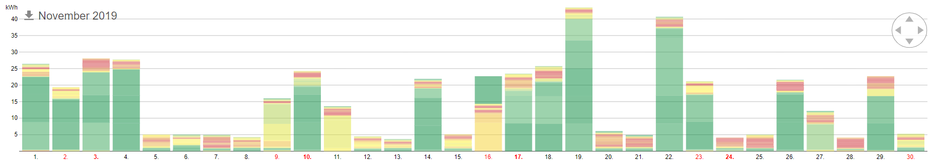

                        Ich nutze aWATTar im hourly für Wohnung + Tesla.
                        Durch das Fahrzeug kann ich den Verbrauch super in die günstige Zeiten legen..
                        Hier mal meine Ansicht für den November.
                        Verbrauch: 473,29 kWh
                        Energie: 23,75€ (brutto) + Arbeitspreis
Ansichten: 2563
Größe: 33,4 KB
                          Hast für Dez.auch schon eine Übersicht? Würde mich sehr interessieren wie ein "besserer" Monat aussieht.
                          Möchte gerne abschätzen könne ob ich es mir doch noch schön rechnen kann
                          Im Ernst, würde gerne mal aus dem reellen Leben ein paar Beispiele sehen.
