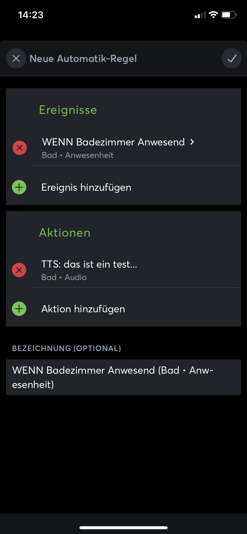

                Karsten - du könntest dir eine Automatikregel anlegen, als WENN-Bedingung könntest du z.B. einen virtuellen Eingang in der App vorsehen, "Wenn Taste geklickt, dann TTS."
                Du müsstest nur immer den TTS Text im Automatikdesigner abändern...

                  Hallo, christof89,
                  das kannte ich schonund hatte es schon ausprobiert.
                  Wie du schon selbst geschrieben hast ist das sehr kompliziert.
                  Die Regierung ist eh schon angenervt von dem ganzen "automatischen Zeugs". Sie hätte am liebsten alles auf Standard so wie vor 50 Jahren...
                  Momentan haben wir eine Essensruftaste am Glastaster in der Küche mit dem alle Jungs runter zum Essen gerufen werden können. Manchmal wären individuelle Texte besser. Das dauert mit dem Automatikdesigner zu lange.

                Hi Chriastian,
                bitte entschuldige die späte Rückmeldung. Konnte es gerade erst testen.
                Was soll ich sagen? Super Lösung!
                Einfach Text eingeben, Zone auswählen, Lautstärke bei Bedarf anpassen. Schon kommt die Nachricht.
                Geil. Sogar die Regierung ist mal zufrieden und das heißt schon was.
