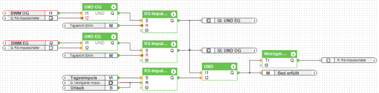

    Folgende Aufgabenstellung für eine Morgenroutine: Ich möchte bestimmte Aktionen auslösen, wenn a.) Tageslicht scheint (geregelt über Zeiten-Modul), b.) der Bewegungsmelder im OG mindestens 1 x aktiviert wurde und c.) der BWM im EG mindestens einmal aktiviert wurde. Mit welchem Modul regele ich b. und c. am sinnvollsten?
    Du legst die beiden BWM jeweils auf ein Flipflop (S), um die Aktivierung zu speichern.
    Dann kannst du mit UND die drei Bedingungen verknüpfen. Dahinter noch einen Monoflop, um einen Impuls zu bekommen.
    Zb mit dem Tagesimpuls resettest du die Flipflops.
      • 5178
      ...oder so ähnlich

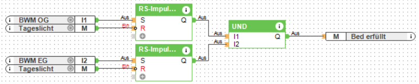

          Ich habe es jetzt so geregelt. Da die "Morgenroutine" nur einmal am Tag und nicht während des Urlaubs ausgelöst werden soll mit entsprechenden Ergänzungen. Jetzt suche ich nur noch nach einer Lösung, wie ich die Laufrichtung definieren kann. Also: Die Routine soll nur ausgelöst werden, wenn ERST die BWM im OG ausgelöst wurden und DANACH die im EG.

            In Bezug auf Deine Schaltung würde ich das so lösen:

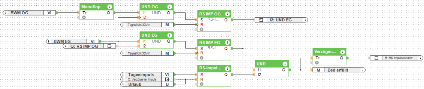

              Danke, Romildo. Guter Grundgedanke, funktioniert so aber leider nicht. Die Bedingungen müssten so ja gleichzeitig erfüllt werden. Habe Deinen Gedanken mal aufgegriffen und es jetzt so gemacht (vereinfachte Fassung). Das funktioniert im Prinzip. Allerdings hat die Sache einen Haken. Wenn der EG-BWM noch aktiv ist und ich nähere mich dem OG-BWM wird auch ausgelöst. Ziel ist aber, dass nur in Laufrichtung OG->EG aktiviert wird. Ich denke aber, dass lässt sich über eine Verzögerung regeln.

                Also bei mir funktioniert mein Beispiel.
                Ist es möglich, dass Du die negierten Eingänge übersehen hast?

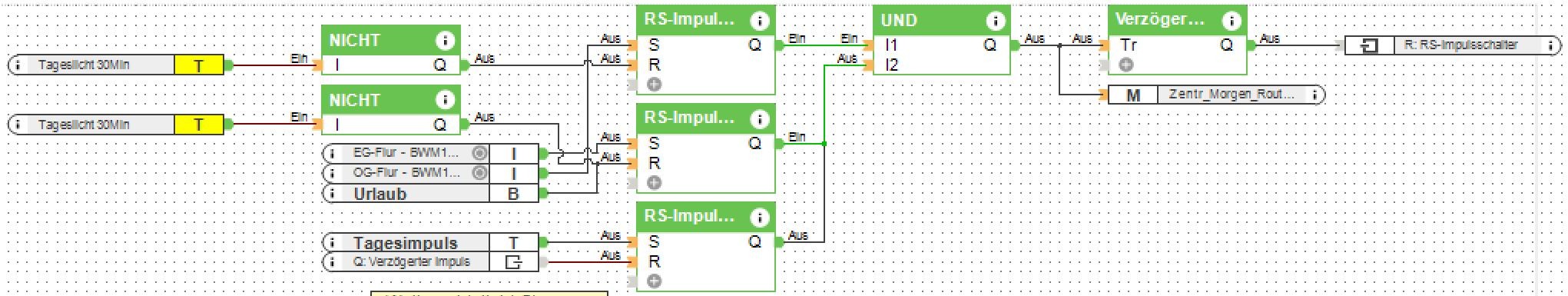

              Zitat von König
              ....Wenn der EG-BWM noch aktiv ist und ich nähere mich dem OG-BWM wird auch ausgelöst. Ziel ist aber, dass nur in Laufrichtung OG->EG aktiviert wird. Ich denke aber, dass lässt sich über eine Verzögerung regeln.....
              Dann vielleicht so.

              Auch hier bitte die negierten Eingänge beachten.
              Monoflop T = 0.1

                Vielen Dank, Romildo! Funktioniert auf Anhieb perfekt!
