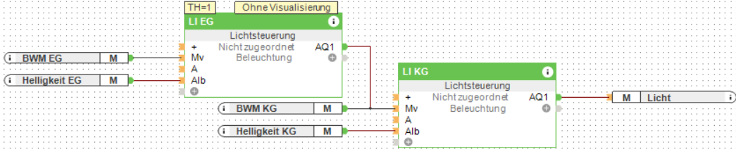

    Hallo zusammen
    Habe folgendes Problem:
    Habe im Treppenhaus/Flur das Licht, das über einen Trittschalter gesteuert wurde, den Trittschalter
    an den Miniserver gehängt und will das Licht über Bewegungsmelder steuern.
    Ich habe 2 BM installiert, damit ich wenn ich oben oder unten rein komme, erfasst werde.
    Nun habe ich das problem, dass wenn ich schnell die Treppe runterkomme, der 2 BM auch eine schaltung macht und mir
    das Licht wieder ausschaltet.wenn ich kurz warte passiert das nicht.
    Wie könnte ich das Problem lösen, das der 2 merkt das schon geschaltet wurde?
    Danke für die Hilfe

    Ich denke das solltest Du etwas genauer beschreiben. Wozu 2 Lichtsteuerungen mit Zentralbausteinen und wozu die Tastschalter (vermutlich benötigst Du zwei Impulse?), wie geht es danach weiter.
    Wenn es funktioniert, wenn Du kurz wartest, wird es wohl eine Einstellung der Zeiten sein?

      Tastschalter habe ich nur eingebaut damit ich sehen kann ob sie eingeschaltet sind oder nicht.
      und 2 Zentralbausteine weil ich es mit einem nicht geschaft habe.
      1 Impuls reicht.
      Die Einstellungen der Zeiten habe ich auf 0.05.
      Gruss Cornel

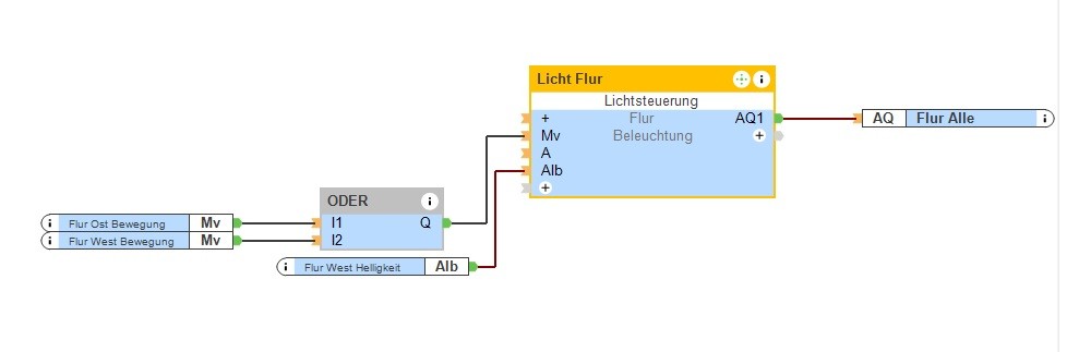

        Es müsste funktionieren, wenn du beide BWM an Mv hängst. An Alb hängst die Helligkeitsmessung eines Melders.

          Danke, habs so nachgebaut, jetzt gehts... super sach

            nun weiss ich wieder wieso ich das mit 2 Lichtsteuerungen gemacht habe...
            das problem jetzt, die Bewegungsmelder schalten immer, auch am Tag, weil der einte immer im dunkeln ist.
            ist mir gestern nicht aufgefallen weil es den ganzen Tag neblig und dunkel war.
            der Luxwert ist beim unteren immer bei 1.
            mit einer schaltuhr will ich ich nicht arbeiten, weil an tagen wie gestern braucht es das Licht.
            wie könnte ich das lösen?

              Ich versteh das nicht wirklich. Wenn der eine BWM immer im Dunkeln ist dann soll ja auch das Licht bei Bewegung immer einschalten.
              Wozu dann überhaupt eine Helligkeitsüberwachung?
              Du könntes ja auch diesen Helligkeitswert an die Lichtsteuerung hängen, oder gibt es einen Grund dafür das nicht zu tun?

                Flur/Treppenhaus im EG mit Fenster Hell, Keller unten dunkel, wenn ich oben vom Wohnzimmer in den Flur komme brauche ich am Tag kein Licht, wenn ich zb. ins OG gehe.
                Wenn ich aber vom Keller ins Treppenhaus komme dann schon.
                Darum habe ich 2 BWM, einer unten und einer im EG.

                  Hast Du denn nicht auch zwei Lichtkreise, einen fürs EG und einen fürs KG?
                  Zwei Lichtsteuerungen zu nehmen ist ja nicht das Problem.
                  Man sollte nur genau wissen was die Lichtsteuerungen wann wo auslösen sollen.
                  Nachtrag.
                  Davon ausgehend, dass die Helligkeit im KG immer kleiner ist wie im EG und nur ein Lichtkreis angesprochen werden soll.
                  Dann wäre auch diese Variante denkbar:

                    jepp so funktionierts, vielen dank
