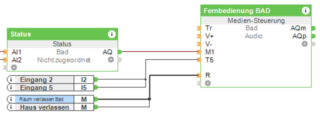

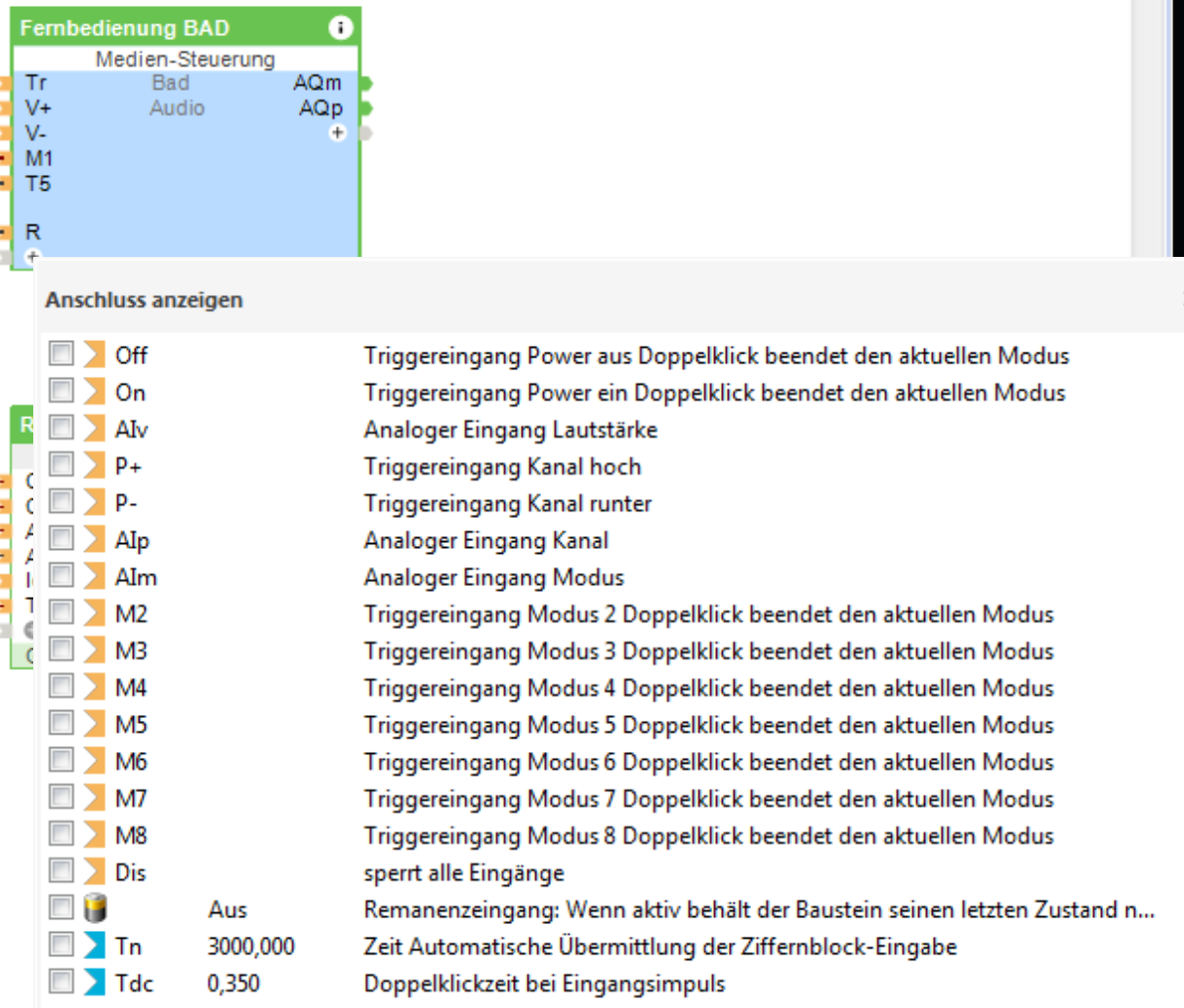

      Hallo zusammen ...
      So, bin jetzt um einiges weiter!
      Das "Einlernen" von Befehlen ging viel einfacher als gedacht ... Sprich jetzt habe ich die Fernbedienung quasi 1:1 in LOXONE; zumindest die Tasten, die ich benötige.
      Wenn ich nun die Mediensteuerung in der App visualisieren, kann ich damit den entsprechenden TV stuern. TOP
      Jetzt aber zu der eigentlichen Programmierung/Mediensteuerung, denn ich will ja nicht mit der App steuern sind, das ganze automatisieren.
      Wie muss ich da jetzt vorgehen?
      Ich verstehe es aktuell so:
      * Ich definieren mir eine Bedingung und schicke damit einen Impuls auf z.B. M1 (Modus1)
Name: Bildschirmfoto 2020-01-17 um 11.18.17.png
Ansichten: 1953
Größe: 86,4 KB
Name: Bildschirmfoto 2020-01-17 um 11.16.47.png
Ansichten: 1868
Größe: 432,4 KB

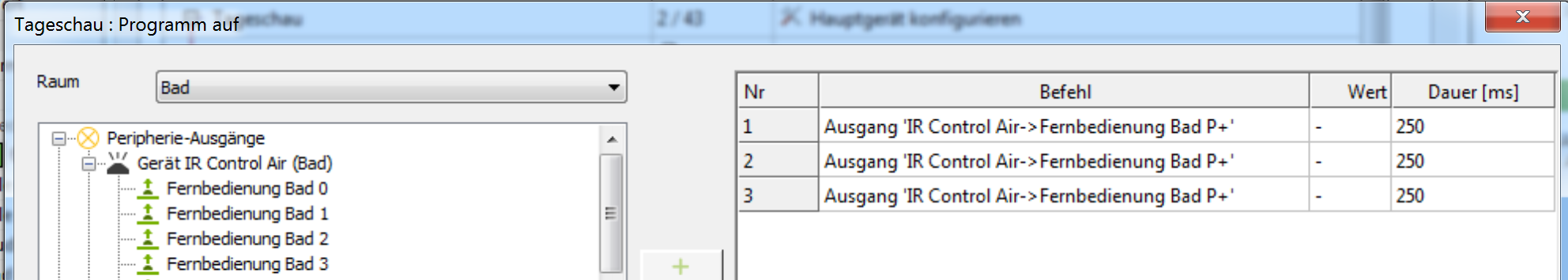

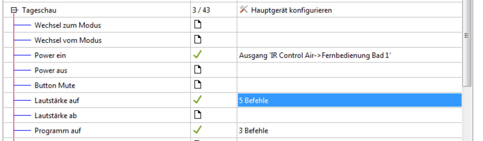

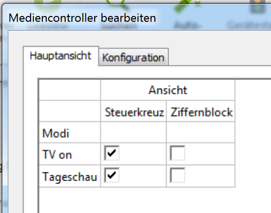

      Beim Modus 1 in der Mediensteuerung lege ich die Abfolge der Befehle an, die (nacheinander) gedrückt werden müssen um das Endergebnis (=Tagesschau mit Lautstärke 10) zu erhalten.
Name: Bildschirmfoto 2020-01-17 um 11.23.18.png
Ansichten: 1891
Größe: 101,1 KB
Name: Bildschirmfoto 2020-01-17 um 11.22.37.png
Ansichten: 1869
Größe: 188,6 KB
Name: Bildschirmfoto 2020-01-17 um 11.16.01.png
Ansichten: 1859
Größe: 64,7 KB
      Ist das soweit korrekt?!?
      Oder benötige ich die Ausgänge auch noch irgendwie
      DANKE vorab ...
      Gruß,
      Nils

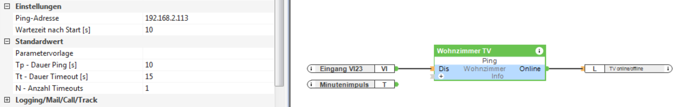

            Ich habe das grad mal mit dem PING-Baustein probiert.
            Komme damit aber (noch) nicht wirklich zurecht ... Als ich das eingerichtet habe und der TV lief hat er mir nach dem Neustart des Miniservers die Push geschickt. Soweit ok.
            Schalte ich den TV nun aus (und er steht als offline im Router), steht der PING-Baustein noch immer auf Digital (1) = ONLINE
            Wie retriggere ich den Baustein denn?
            DANKE,
            Nils
          • Gargamel
            Gargamel kommentierte
            Bitte Screenshots deines Ping Baustein inklusive Parameter.

            Hallo ...
            Hier mal der Baustein; ganz simpel mit virtuellem Taster belegt um den Träger setzen zu können.
Name: Bildschirmfoto 2020-01-28 um 20.35.08.png
Ansichten: 1503
Größe: 115,1 KB
            Kann das sein, dass ggf. der TV das Netzwerk nicht wegschautet, oder aber der Ping-Befehl, die Netzwerk-Karte im TV "aufweckt"?!
            Nils
            • Gargamel
              Lass mal den Taster weg und den Ausgang.
              Mach beim Ping Baustein einen „Haken“ bei verwenden.
              Im Parameter stellst du den Statustext auf 0=Offline 1=Online
              Das müsste dann genügen.
              Nein, glaube nicht das du nur über die IP deinen Fernseher WOL ( Wake on lan ) aufwecken kannst.
            • NilsG
              NilsG kommentierte
              Das hab ich ja so ... Der Taster ist ja nur als "manueller Trigger". Und der Ausgang mit einer Push belegt.
              Den Ausgang bzw. den Wert des Ausgangs benötige ich ja zur Weiterverarbeitung dann nachher, also muss da eh was ran.
              Und einen Trigger brauche ich ja auch, der mir die Abfrage, ob On- oder offline ist, ja auch irgendwie.
              Sprich, da muss dann ja auch was ran.
              Könnte es ggf. sein, das der TV, bzw. die Netzwerkarte nicht in StandBye geht, solange da immer wieder ein Ping kommt?
              Ich mach morgen mal eine ScreenVideo der Ping-Befehle im Terminal-Fenster, wenn ich den TV An_ dann Aus und wieder AN mache
              Nils
            • NilsG
              NilsG kommentierte
              Hi ... so, habe nun nochmal getestet und im Terminal auch ping mitlaufen lassen!
              Den Wechsel des Zustands von AUS auf AN erkennt der Baustein "sofort", bzw. nach den eingestellten 10 Sekunden "nach Neustart".
              Den Wechsel des Zustands von AN auf AUS erkennt der Baustein immer erst nach 3Min20sek.
              Tp=10
              Tt=20
              N=3
              Komisch ist jedoch, dass der Ping Befehl im Terminal noch immer meldet "Gerät erreichbar"?!
              Ok, soweit bekomme ich dann ja die Zustände; wobei 3:20Min schon sehr spät ist, um damit zu arbeiten!
              Kann ich ggf. noch was verändern?
              DANKE!
