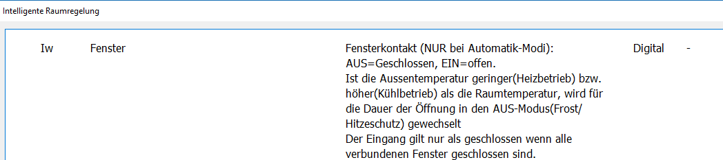

    heute morgen musste ich durch Zufall feststellen, dass an keinen meiner IRR der Eingang Iw funktioniert.
    Zum Test habe ich den Iw Eingang sogar mit einem VI verknüpft um den Iw Eingang über die Visu zu beschalten. Zusätzlich habe ich die Schaltzeiten angepasst um zu sehen was passiert, wenn sich der IRR in der Komforttemperatur befindet. Auch hier gibt es keine Reaktion wenn am Eingang Iw ein 1 Signal anliegt.
    Kann mir da jemand weiter helfen wo das Problem liegen könnte?

      THX dazu kommt das "Feature", dass der Iw nur dann etwas tut, wenn die Außentemperatur zu einer "Verschlechterung" der Ist-Temperatur im Raum führt - also im Heizbetrieb deutlich unter der Solltemperatur liegt, im Kühlbetrieb deutlich darüber. Mussten wir auch in der Praxis bei einem Kunden feststellen...

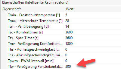

        THX erstmal danke für die Hilfe. Das hat mir schon mal sehr geholfen. Ich hatte mir die Doku vorher extra nochmal angeguckt aber da steht wirklich nichts von dem Parameter Tlw. Diesen habe ich nun überall angepasst und es funktioniert außer in einem Raum. Da kann ich an den Temperaturen spielen und Fenster nach belieben öffnen, da passiert nichts. Ich habe den IRR sogar schon gelöscht und neu eingefügt aber auch das hat nichts geholfen. Ich schätze aber mal, dass ich den Wald vor lauter Bäumen mal wieder nicht sehe.

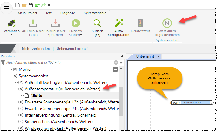

          Hast du die Außentemperatur des Wetterservice über Loxberry auch dem Systemparameter (Außentemperatur --> über Logik definieren) übergeben?
          Wenn man nicht ausschließlich Loxone Hardware (Wetterstation) oder Loxone Software (Wetterservice) einsetzt, muss man sich auch mit den Details auseinandersetzen :-)

          Nein, ich habe die Außentemperatur vom Wettersercervice (Loxberry) nicht als Systemparameter übergeben. Da wäre ich jetzt auch überfragt, wie dieses funktionieren soll. Ich habe nur den Loxberry als DNS Server eingetragen.
          Ich dachte wenn ich die Verbindung zum Loxberry habe und in meiner Visu dann die Außentemperatur angezeigt wird, reicht das.
          Die Systemvariable Außentemperatur ist doch über Loxone automatisch mit dem Wetterserver verknüpft.

        Benjamin Jobst Stimmt, ist aber auch beschrieben...

        @B@llou
        Siehe meinen Kommentar oben...https://www.loxforum.com/forum/germa...244#post229244
        Wenn du das nicht machst wird der IRR keine Außentemperatur haben. Falls du das schon hattest, weiß ich auf die Schnelle auch keine Lösung.
