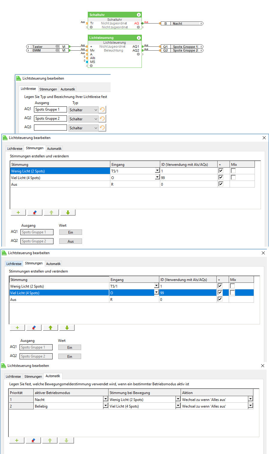

    Hallo Community
    Ich komme gerade bei meiner Loxone Programmierung nicht weiter?
    Folgendes Szenario:
    Ich habe im Gang 4 Stk Spots (Keine Loxone Spots also über Ausgänge geschaltet) die ich in 2 Gruppen aufgeteilt habe.
    Nun möchte ich gerne diese so schalten das sie über den Loxone BWM an der Decke in der Zeit von 06.00-22.00 Uhr alle 4 Spots leuchten sobald diese über die Helligkeit des BWM benötigt werden leuchten,
    Und in der Zeit von 22.01-05.59 nur 2 Spots Leuchten aber bei Bedarf über einen Loxone Touch Taster die anderen beiden Spots dazuschalten kann.
    Ich stehe leider auf der Leitung?
    Hätte da jemand eine Idee bzw. Lösung?

    Stimmungen anlegen, Betriebsmodus (anlegen) mit Schaltuhr auswählen, im Lichtbaustein bei Automatik entsprechend definieren was bei Bewegung passiert.
    Mit etwas Nachlesen (oder Suchen) sollte das zu machen sein...

        Ich versteh leider trotzdem nicht warum der Lichtbaustein bei mir die Analogwerte 1 oder 2 nicht durchschaltet??
        Nur wenn ich bei den Stimmungen beide Ausgänge auf Alle Ein stelle kommen sie?

          Was du da "bastelst" verstehe ich nicht und hat auch nicht wirklich etwas mit meiner obigen Erklärung zu tun. Nachlesen hilft!
          Anbei ein Beispiel wie es funktionieren sollte. Bezeichnungen der Ausgänge, Stimmungen, Betriebsmodus, ... musst du dir halt sinnvoll anpassen.
          Und schonmal in meiner Glaskugel nachgesehen - Solltest du dich Fragen warum der Bewegungsmelder nicht mehr funktioniert nachdem du das Licht ausgeschaltet hast, schau dir mal den Parameter "Ti" an
          Klicke auf die Grafik für eine vergrößerte Ansicht  Name: Lichtsteuerung.jpg Ansichten: 0 Größe: 279,4 KB ID: 230702
