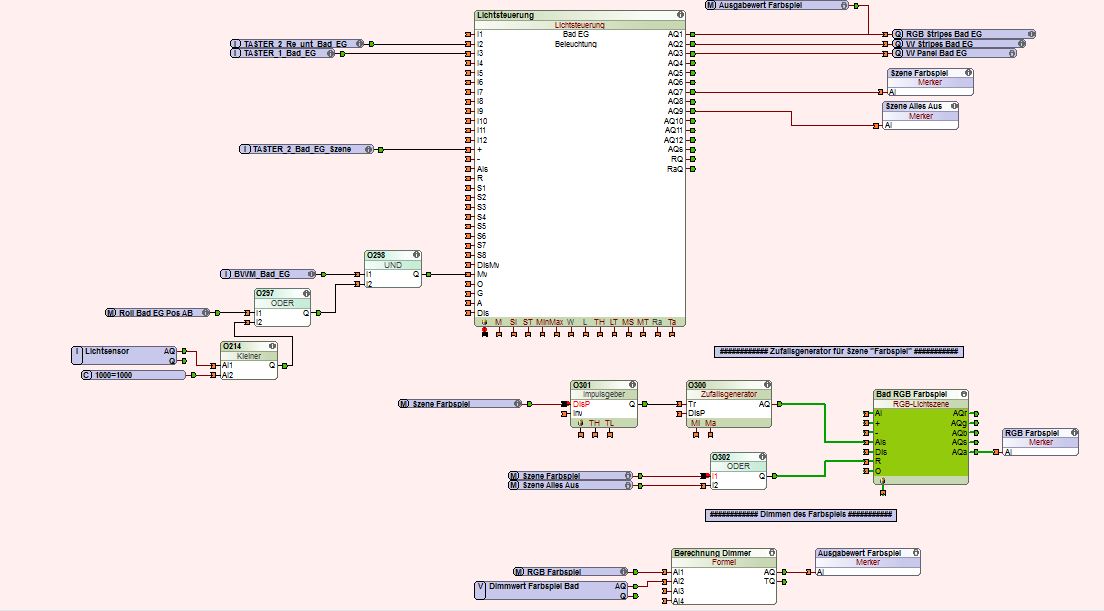

    Hallo HRA,
    anbei Screenshots meiner Farbwechsel (Farbspiel) Programmierung in der Küche. Ich habe das ganze über einen zusätzlichen RGB-Lichtszene Baustein gelöst. Im RGB-Lichtszene Baustein kannst Du mehrere Farben fest hinterlegen. Über den Zufallsgenerator wird dann eine der Farben ausgewählt. Die Szene 6 im Lichtbaustein startet dann das Farbspiel.
    Zuletzt geändert von Gast; 05.09.2015, 20:30.
      Probiere mal dieses hier (siehe Fotos).
      Ich weiß es nicht mehr wo ich das heraus gefischt habe. Vielleicht aus dem Musterhaus Programm.

        danke für Antworten.
        Habe den Vorschlag von Husi probiert Es funktioniert
        Wie kann man aber bei dem RGB-Lichtszene-Baustein die Dimmung einstellen?
        Der Farbwechsel kommt zwar zu Stande, aber eben immer mit 100% Lichtintensität.
        Und beim Baden würde ich schon gern etwas "Schummerlicht haben"

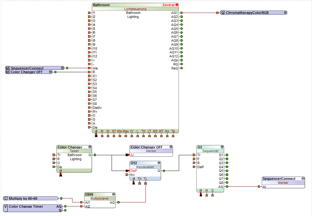

          dieser Beitrag sollte Euch weiterhelfen!
          http://forum.loxone.com/dede/softwar...r-rgb-led.html
          Dietmar
          Zuletzt geändert von Dietmar Wimmer; 06.09.2015, 09:56.

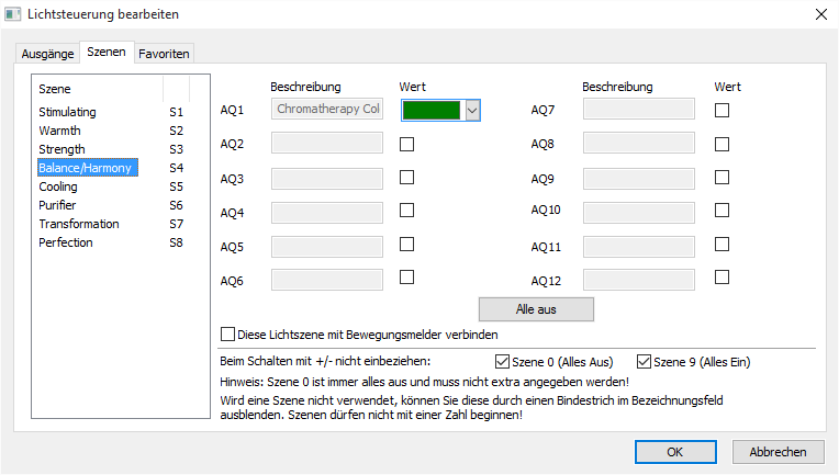

            moin moin, einfach bei der Farbeinstellung im Baustein auf Farbe/Andere/Benutzerdefiniert und dann den rechten Schieber bissel Richtung schwarz drehen

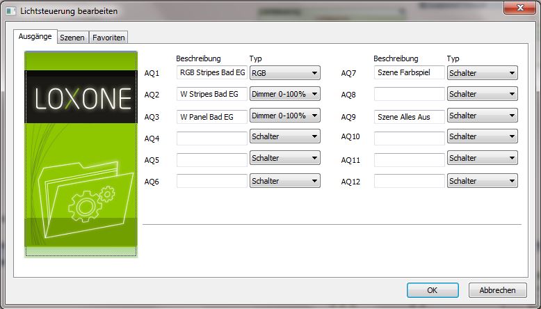

              Nur beim RGB-Lichtszenen-Baustein kann ich nicht den Wert der "zeitlichen Änderung" beim Farbwechsel einstellen, bei der Leichtsteuerung geht das, oder gibt es einen Trick?
              Ich meine die Zeit für den Wechsel von 100% Szene 1 auf 100% Szene 2.
              Außerdem zeigt es mir in der Visu-App die beiden Ausgänge am Lichtsteuerbaustein an (Szene Farbspiel, Szene alles Aus). Wie kann man das ausblenden?
              Sind als Schalter konfiguriert.

                Hallo, die Einstellung für die Geschwindigkeit des Farbwechsels habe ich bei mir fest am Anschluss hinterlegt (Bei den Eigenschaften der RGB und W Air Dimmer Ausgangs, Parameter Anstieg. Für die beiden unnötigen Schalter (Szene Farbspiel, Szene alles Aus) in der Visu habe ich leider auch noch keine Möglichkeit gefunden diese zu deaktivieren. Da die in der neuen App nur unter "Manuell" erscheinen kann ich jedoch auch damit leben. Evtl lässt sich das ganze statt eines RGB-Lichtszenen-Baustein auch mit einem zweiten "Lichtsteuerung" lösen.

                  Ich würde mir das Programm nochmal genauer anschauen, habe es auch bei mir im Einsatz funktioniert Super und du kannst Dimmen sowie die Geschwindigkeit anpassen.
                  Sieht komplizierter aus als es ist...

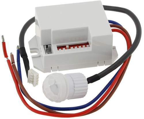

                            bzgl. BWM habe ich eine sehr günstige Variante gefunden:
                            Mini PRI Bewegungsmelder zum Einbau / Unterputzmontage. Durch die kleine Bauart fällt dieser mini PIR-Melder fast nicht auf. Dank des seperaten Steuergerätes und einergeringen Einbautiefe kann der Bewegungsmelder sogar in den engsten Stellen ...
                            Dieser funktioniert auch, da ich ein Koppelrelais (hatte ich zum Glück noch da) eingebaut habe, und somit den 230V-BWM nutzen kann.
                            Auch ist er sehr klein und somit schön in der Decke integriert.
