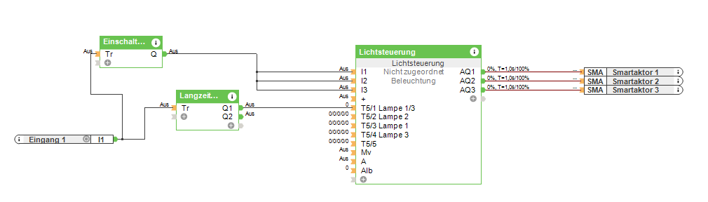

    Hallo liebe User.
    Ich würde gern 3 Pendelleuchten über die Dimmerextension schalten, je eine Leuchte pro Kanal, mit "einem" Taster. Mit "kurzem Tasten" die Anzahl und mit "langem Tasten" dimmen.
    Ich brauch da mal einen Denkanstoß welche Bausteine man dazu verwenden muß.
    MfG Stefan

      Ich hab mich falsch ausgedrückt. Es sind Pendelleuchten mit 230V LED E27. Ich wollte eine Szene dimmen. Habe jetzt erfahren das das mit dem Lichtbaustein nicht geht :-(
      Zumindest nicht mit "Einem Taster". Ich würde auch 2 Dimmerkanäle verbraten. Ich häng jetzt alle an "einen" Kanal.
      Aber Interessant wäre es schon wie man das lösen könnte.

          Mit kurzem Tastendruck die Szenen: z.B. Alle / Lampe1 und 3 / Lampe Mitte / nur Lampe 1 / nur Lampe 2
          Mit langem Tastendruck die entsprechende Szene dimmen. Ich hab gelesen das der Lichtbaustein dass nicht kann.

          Ich glaube Stefan möchte z.B.
          2 mal kurz drücken -> 2 Lampen sind angesteuert und dann mit langem Drücken hochdimmen
          3 mal kurz drücken -> alle 3 Lampen aktiviert/agesprochen.
          Eigentlich ne ganz witzige Idee, das müsste man mit nem workaround basteln: Mittels Mehrfachklick auswerten, wie viele Lampen (1-3) angesprochen werden sollen und dann am Lichtsteuerungsbaustein die jeweils 1-3 Lampen ansprechen.
          Nun mit Langzeitklick hochdimmen.
          Ich weiß gar nicht, ob das Hochdimmen überhaupt noch unterstützt wird, ging das nicht nur beim alten Lichtbaustein v1?

              Über einen Trick, kann man den kompletten Lichsteuerungsbaustein 2 dimmen, hierzu wird per "Virtuellen Ausgang" der "Master-Helligkeits" Wert des Lichtbausteins geschrieben, also so als ob man in der App die "Master-Helligkeit" verändern würde.
              fjoi beschreibt diese Möglichkeit in diesem Thread ( https://www.loxforum.com/forum/hardw...366#post155366 )

                  Ich hab das jetzt so gelöst
