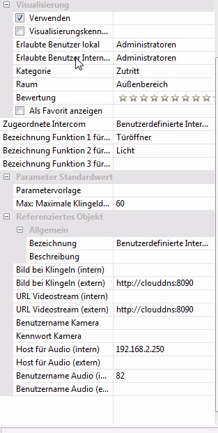

        Es kommt auf die Zusammenstellung der Komponenten an, bei der Mobotox ist z.b die T25 der SIP Server.
        Bei einer reinen IP Türsprechstelle nimmt man am einfachsten die Fritzbox als Sip Server und richtet die anderen Teilnehmer ein (Telefon und Türsprechstelle)
        Im Türsteuerbaustein der Loxone wird dann nur die IP vom SIP Server und das Passwort eingetragen. (Host Audio intern und Benutzername Audio intern)
        Zuletzt geändert von Matthias; 18.01.2016, 14:31.
          In welches Feld soll ich denn das Passwort eintragen? (da gibt es doch keines für) oder sehe ich es einfach nicht?
          Wo ich m.E. nach SIP-Server und User eintragen soll leutet mir ja ein,.... (das müssten doch die 4 unteren Felder sein).
          Oder bin ich total auf dem Holzweg?
          • Matthias
            • 06.09.2015
            • 199
            Ja das stimmt, intern kommmt nur der Nutzername rein.
            Host für Audio intern = IP Adresse SIP Server
            Benutzername Audio intern = Benutzername der für den User im SIP Server eingerichtet wurde

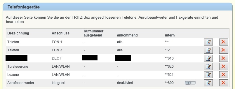

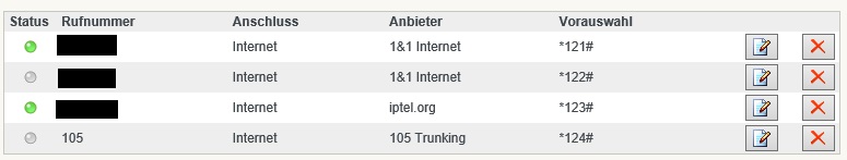

                          Bei mir sieht es auf der Fritzbox so aus:
Ansichten: 2062
Größe: 56,1 KB
Ansichten: 2027
Größe: 27,9 KB

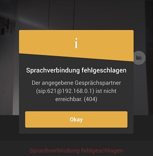

                          Wenn ich ein Telefoniegerät in Loxone eintrage, z.B. 621, kommt direkt diese Fehlermeldung.

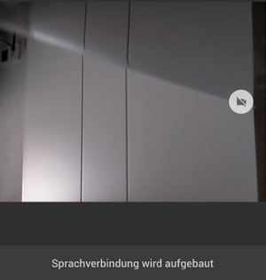

                          Wenn ich den SIP-Trunk - also 105 als User eintrage gibt's zwar keine Fehlermeldung. Gespräch wird aber trotzdem nicht aufgebaut:
Ansichten: 2256
Größe: 12,8 KB
                          Wo steckt der Fehler? Was habe ich falsch gemacht?
                          Jörg
