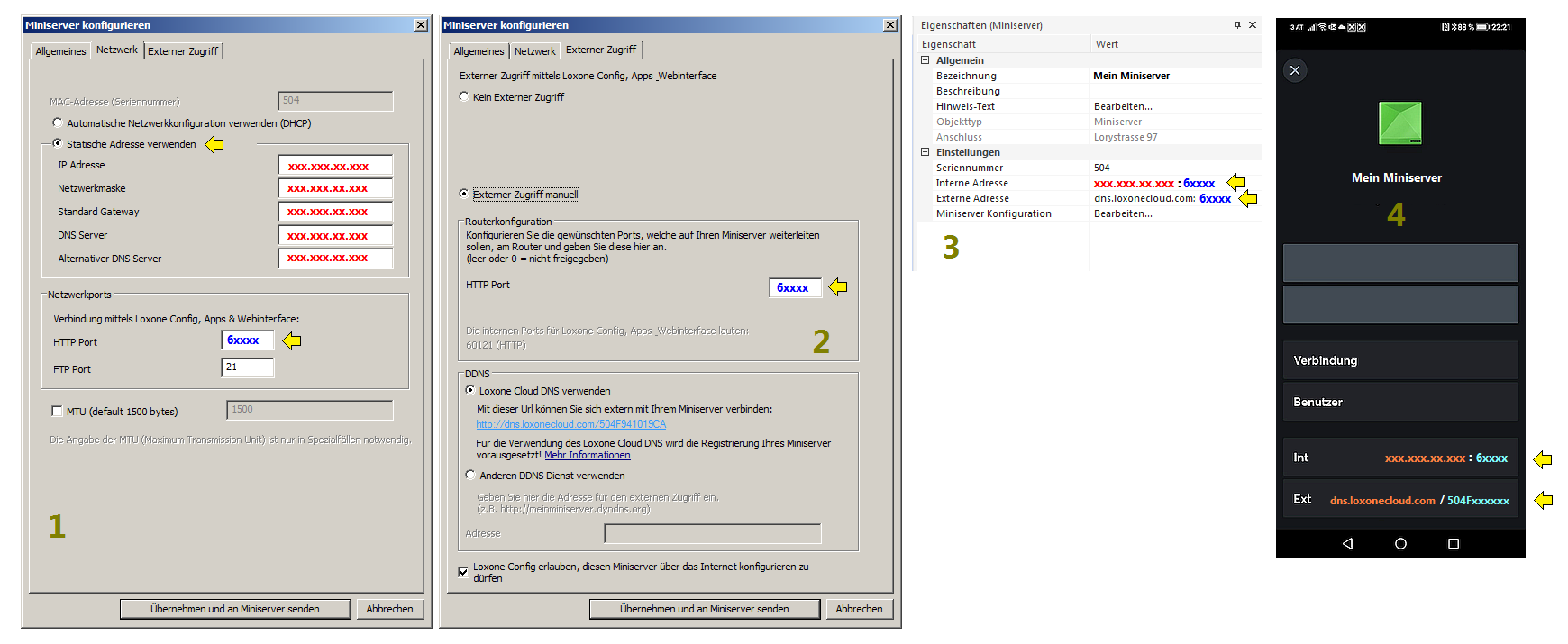

        Ist der DNS richtig eingetragen?
        Ist das Portforwarding richtig eingestellt und eingegeben?
        (Kann nur an der internen Netzwerkinfrastruktur oder an App-Eingabefehler liegen!)

          Dostal Wollte nur drauf hinweisen, dass du deine externe MS Adresse im Foto gepostet hast ... lg
          lg HannSchuach
