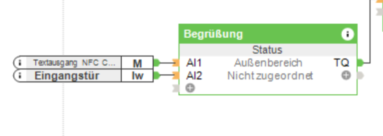

    Ich werte den Ausgang TQ bzw TQu des NFC-Code Touch aus, um daraus eine Begrüßung-Ansage zu bauen:

    Mit dem Statusbaustein mache ich mir eine Logik, die ich dann auf den TTS-Eingang im Flur lege.
    Soweit so gut, die Inhalte der Tags werden auch ausgelesen usw.
    Folgendes Problem nun:
    Lasse ich AI2 am Status-Baustein weg, kommt die Ansage genau 1x; bis dann wieder ein andere Tag erkannt wird.
    Wenn ich jetzt aber komme - gehe - und dann wiederkomme; kommt keine Ansage mehr.
    Es sei denn zwischenzeitlich wurde ein anderer Tag benutzt
    Nehme ich den Türkontakt der Eingangstür auf AI2 mit dazu, wird JEDES MAL bei betätigen der Tür (also auch beim Verlassen) der Wert aus dem Status-Baustein, der sich aus der Logik ergibt, an TTS ausgegeben.
    Wie könnte ich das lösen??? Kann ich das irgendwie resetten?
    DANKE!
    Nils

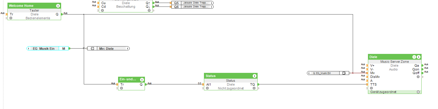

    Hab zufälligerweise gestern mal etwas damit rumgespielt:
Ansichten: 540
Größe: 9,7 KB
    Wenn der NFC Code erfolgreich authentifiziert wird der Merker "Haus betreten" befüllt. Diesen schalte ich über die Ausschaltverzögerung nach 60 Sekunden wieder aus, weil der Merker "EG Musik ein" sonst ständig eine 1 wirft und der Bewegungsmelder Eingang am Musikserverbaustein nicht mehr ausgeht. Darüber hinaus werte ich den Status vom Türkontakt mit aus und lasse das TTS nur ausgeben wenn die Tür auch auf geht.
Ansichten: 536
Größe: 38,0 KB
    Der Welcome Home Taster ist nur dran, damit ich das ganze simulieren kann. Parallel dazu schaltet der Merker bei Musik ein eine Ein- und Ausschaltverzögerung (Einschaltverzögerung: 5, Ausschaltverzögerung: 20), die wiederrum den Statusbaustein auf 1 setzt der letztendlich das TTS abspielt. Die Einschaltverzögerung musste ich einbauen weil die Verstärker ja erstmal angehen müssen um den Sound auszugeben. Damit der TTS Eingang nicht dauerhaft beschaltet bleibt, schalte ich den Status nach 20 Sekunden wieder aus.
    Was mir noch fehlt ist dass das TTS nur gespielt wird wenn auch wirklich das Haus das erste Mal betreten wird. Aber ich hab noch kein Haus & Co. konfiguriert, bin gerade erst am streichen .

        Ich dachte da bisher an so etwas:
        Die obige Logik soll nur greifen wenn vorher der Betriebsmodus "Haus aus" aktiv war, also wirklich niemand mehr da ist. Auf Dauer ist's vermutlich nervig wenn ich abends von der Arbeit heimkomme und mich das Haus begrüsst, der Rest der Familie ist aber seit Stunden zuhause.

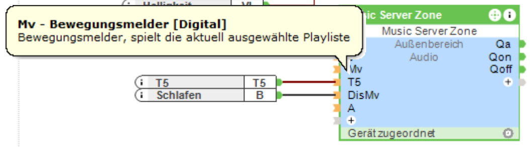

            Hi Orli ... Ich lese natürlich immer sich die Fokus und die PopUp's zu den Ein/Ausgängen.
            Der "Mv" z.B.:
Name: Bildschirmfoto 2020-01-23 um 22.54.42.png
Ansichten: 550
Größe: 96,1 KB
            ... spielt die "ausgewählte Playlist"!
            DAS will ich aber ja nicht
            Das Ding soll - sofern Aus/StandBy - anschalten und nix machen.
            Erst wenn TTS kommt, soll es losbrabbeln

              • 2556
              Damit hast du schon getestet?
Ansichten: 385
Größe: 6,8 KB
              Ich denke damit wird der Server eingeschaltet, nur die Verstärker bleiben aus. Könntest du also starten wenn du daheim ankommst und dich der erste BWM im Außenbereich erkennt.
