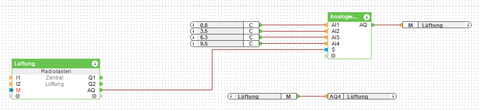

    ich hätte da eine Frage zum Baustein Schaltuhr.
    • In der Loxone Doku steht, ich könne diesen über einen Trigger auf Eingang TR WÄHREND der Schaltzeit aktivieren, sofern "Aktivierung notwendig" gesetzt ist.
    Nun habe ich folgenden Anwendungsfall:
    • Ich steuere meine Lüftungsanlage über einen Radiotaster. An dessen Ausgang AQ wird der jeweilige Radiobutton ausgegeben (1-4)
    • Über den Ausgang steuere ich über einen Analogwahlschalter den jeweiligen Analogwert, welcher dann den Status der Lüftungsanlage (stop, abwesend, anwesend, Stoßlüften) ansteuert.
Ansichten: 411
Größe: 17,8 KB
    Das alles funktioniert soweit einwandfrei.
    Nun würde ich gerne, wenn der Radioschalter "0" ausgibt, einen Zeitschaltmodus ansteuern --> Schaltuhr
    • Wenn AQ = 0, soll eine Schaltuhr aktiviert werden, welche dann über ihren Ausgang AQ analog zu oben den Analogwahlschalter steuert.
    Mein Problem: Will ich während des Tages eine andere Zeit ansteuern (z. B. 08:00 - 12:00 = abwesend, 12:00 - 18:00 anwesend o. Ä.), müsste ich dann jedesmal auch einen Impuls auf TR während der Schaltzeit absetzen, oder? Dauer-Ein auf TR funktioniert leider nicht, hab ich schon versucht.
    Hat jemand eine Idee, wie ich sowas hinbekommen könnte?

    Wenn die Zeiten klar sind und so eingegeben sind wie Du sie haben möchtest, gibst Du gar nicht erst an, dass Aktivierung notwendig ist und dann brauchst Du auch kein TR
      • 5178
      Ich würde einen Betriebsmodus aktivieren und diesen in der Schaltuhr verwenden.

        Danke ihr lebenden Legenden Ich hab die erhoffte Logik des "TR aktivierens" mit einem Statusbaustein abgefangen. Nicht ganz so sexy aber funktioniert auch. Das mit dem Betriebsmodus würde ich dann für eine Hitzeabschaltung nutzen.
        Nichts desto trotz finde ich die Loxone Schaltuhr schon etwas mikrig was ihren Funktionsumfang angeht. Vielleicht tut sich da ja mal was.
