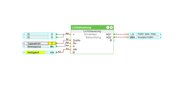

            Danke für den Tipp, aber meine Logik sieht in der Baustellenphase aktuell so aus:
            Klicke auf die Grafik für eine vergrößerte Ansicht  Name: kinderbad.PNG Ansichten: 0 Größe: 18,4 KB ID: 230797
            Außer dass ich Beleuchtungsgruppen für Tree Spots habe ist das jetzt alles nix besonderes. Das Problem tritt aber auch ohne Beleuchtungsgruppen auf (LED Panels an Tree Dimmern).

              Ich glaub ich hab das Problem gefunden - sieht mir nach nem Bug aus. Ich betreibe mehrere Miniserver in einer Client-Gateway Konfig und hatte sämtliche Lichtsteuerungen im 2. Miniserver gespeichert. Nun, dieser kann scheinbar nicht mit der Remanenz umgehen. Ich hab nun alle Lichtsteuerungen in den ersten Server geschoben und siehe da - Licht bleibt an beim speichern.
              Habs an Loxone gemeldet ... aber obs behoben wird ...
