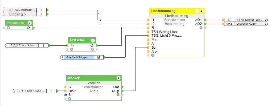

    ich programmiere hier gerade erstmalig meinen Wecker (siehe Screenshot). Über den Vorbereitungsimpuls soll die Weckszene (Licht - Smartaktor des Nightlight) aktiviert werden. Wenn ich den Wecker ausstelle schalte ich das Licht am Nightlight auch manuell wieder aus. So weit so gut.
    Wenn ich nicht da bin, dudelt der Wecker zwei Minuten und geht wieder aus, aber wie bekomme ich das Licht automatisch wieder aus? Zur Sicherheit habe ich einen statischen Reset-Impuls auf 10:00 gestellt und deaktiviere den Wecker wenn die Alarmanlage scharf ist. Wie kann man das intelligenter lösen?
    Die Eingänge sind rot, da der Nightlight noch in der Post ist...
